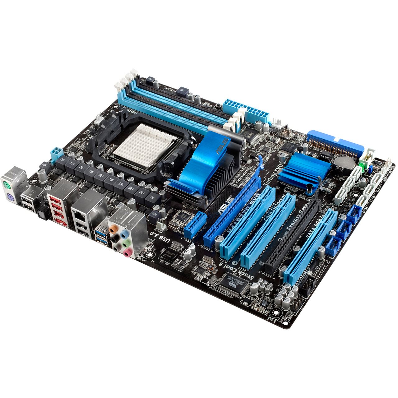

@rg88: Hab überlesen gehabt, dass er sein Mainboard bereits gepostet hat - dachte erst, er hat vlt ein mATX
Ich gehe davon aus, dass das hier dein Mainboard ist: https://image6.macovi.de/images/product_images/1280/662301_2__8302459-2.jpg
Wenn du den dunkel blauen PCIe Slot nutzt, wo hat der Kühler kontakt?
Am einfachsten wäre es, wenn du einmal von der kompletten Grafikkarte und einmal von dem inneren deines PCs ein Bild hochlädst.

Das untere hellblaue.

Der Kühler scheint falsch montiert zu sein. Im ersten Beitrag im Bild gehen die Heatpipes seitlich raus, die sollten aber Richtung Kontakte und später Board zeigen. Siehe: http://hardwareoverclock.com/ARCTIC_Accelero_Mono_Plus-3.htm
PS: Du müsstest den Kühler um 90° im Uhrzeigersinn drehen, dann passt er auch in den obersten dunkelblauen Slot. Die hellblauen sind eh falsch. Wenn könnte noch der Schwarze gehen.
xdlolxd567 schrieb:Das untere hellblaue.
Der untere hellblaue Steckplatz ist ein PCI Steckplatz, kein PCI-E. Die GraKa passt dort eh nicht in den Slot rein, mit oder ohne fettem Kühler.
Einzelne Grafikkarten sollte man im obersten der beiden dunkelblauen (edit: bzw schwarzen) PCI-E Slots einbauen.
Was spricht dagegen, diesen Slot zu benutzen?
PS: Das Bild ist schwarz. Da ist nichts erkennbar.
edit: Für mich ist das der OBERE hellblaue, was du da eingekreist hast, nicht der UNTERE. Aber egal. Ist trotzdem PCI, nicht PCI-E.

Der hellblaue verhindert das anschließen der Grafikkarte... natürlich benutze ich den dunkel blauen
Lieber xdlolxd567, du solltest das nächste Mal etwas sorgfältiger dein Problem beschreiben. Das geht echt gar nicht.
@topic: Dann gilt das, was Wilhelm14 gepostet hat. Der Kühler ist falsch montiert. Montiere ihn richtig herum (frische Wärmeleitpaste nicht vergessen), dann klappts auch mit dem Einbau.
