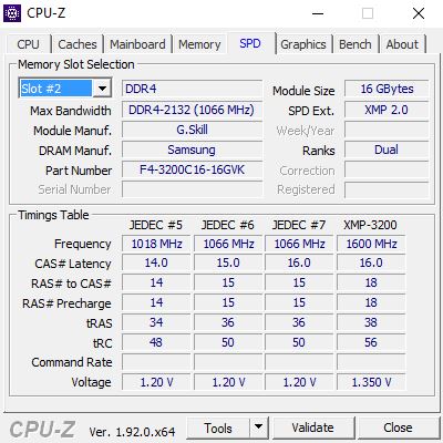

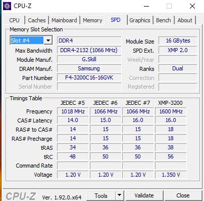

@PhilFlieger:
...? wenn du es nicht weißt: CPU-Z runterladen, screenshots von "Memory" und "SPD" machen und diese hier posten.Deathangel008 schrieb:RAM ist wie schnell? läuft mit vollem takt und im dualchannel?

Deathangel008 schrieb:@PhilFlieger:

@PhilFlieger: gut, da passt alles.
