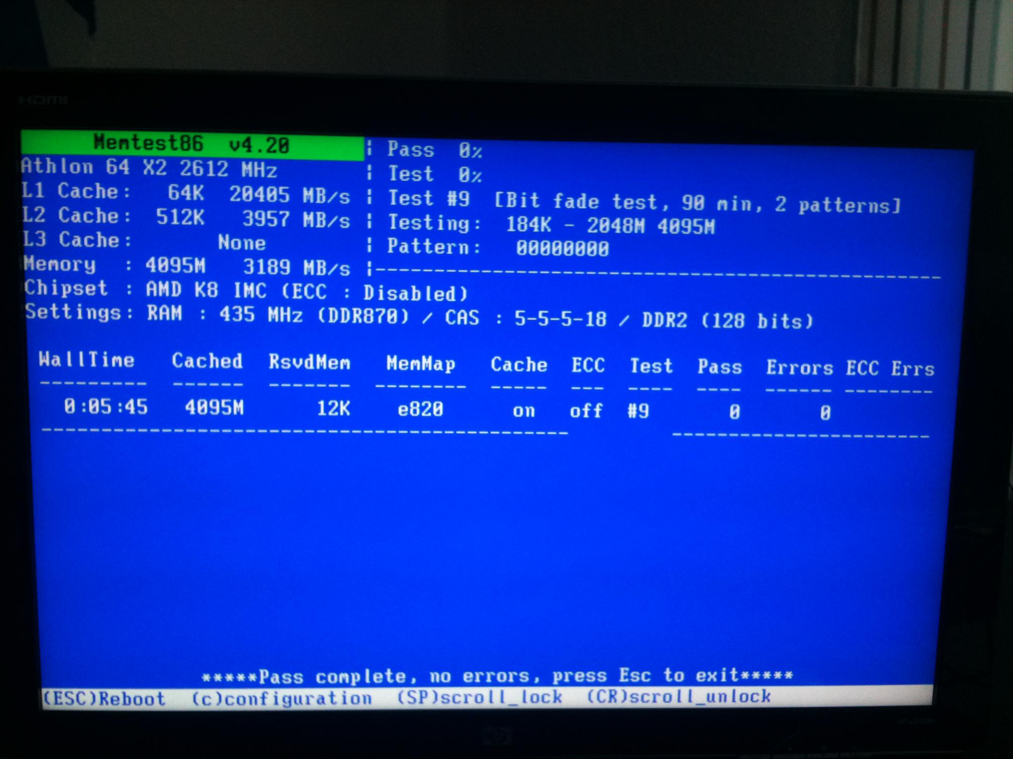

Im Anhang ist nochmal ein Bildschirmfoto vom Memtest86+ - lasst euch nicht von den 5 Minuten Laufzeit täuschen, hab danach noch einen anderen test starten wollen (aus reiner Neugier) dann aber abgebrochen - der Haupttest hat ja schon gemeldet, dass alles okay ist.
Schonmal Danke für eure Hilfe. Ich versuch jetzt erneut eine Win7-Installation.
