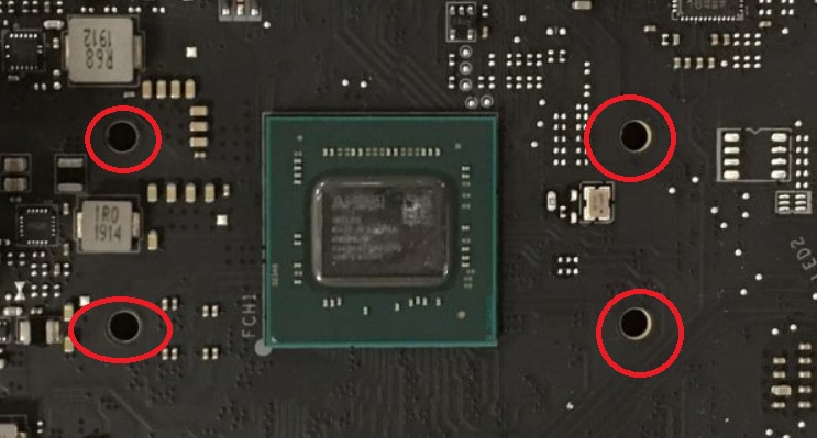

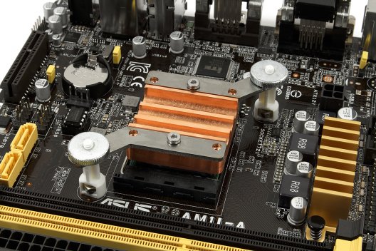

Werdet doch mal kreativ Leute. Bei mir sprudelt es vor Ideen. Wenn der Lüfter so bescheiden ist baut man einfach selbst was Besseres. Wenn ich das richtig sehe, sind dort die vier Löcher um den Kühler ink Lüfter zu montieren.
791567
Da lauf ich zu meinem Freund rüber, designen kurz einen Holder für einen Passiv-Kühler
oder einen eigenen Fan. Drei Sekunden auf thingiverse und man findet schon quasi was Passendes .
791568
Wer kein Bock drauf hat, weil er ja ein Anwendungsszenario hat, wo ständig der Lüfter läuft und aufgrund seiner 24/7 Belastung nach zwei Jahren der Quirl ade sagt, der kauft Aorus Xtreme, das Aqua oder X470.

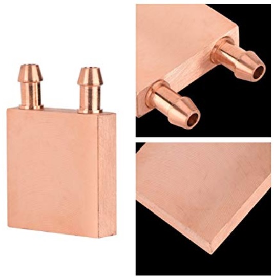

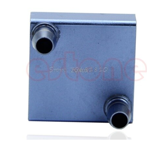

Oder wer nen Custom Loop hat kauft für 12€ so einen kleinen Block und druckt sich einen passenden Holder..
791575
791576
Auch nett:
