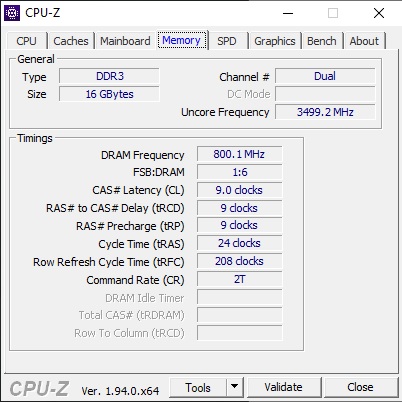

"RAM: 16 GB DDR3-1600"
Hast du den übertaktet oder was an den Timings geändert ?

Der RAM läuft auf original Timings, habe dort nie etwas verändert und aktuell ist BIOS auf Default Settings. Habe auch letzte Woche Memtest86 ohne Probleme durchlaufen lassen. RAM-Daten siehe Screenshot.
