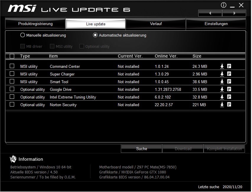

Bin anscheinend schon auf 4.5. Irgendwie findet der Live Updater kein BIOS Update, sondern nur Utility. Oder ist eines davon das BIOS Update? (siehe Anhang)

Bios Update könnte schon sinnvoll sein bezgl. der GTX 1080.
Version 4.7
- Updated VBIOS and GOP driver.
Version 4.A
- Improved VGA compatibility.
