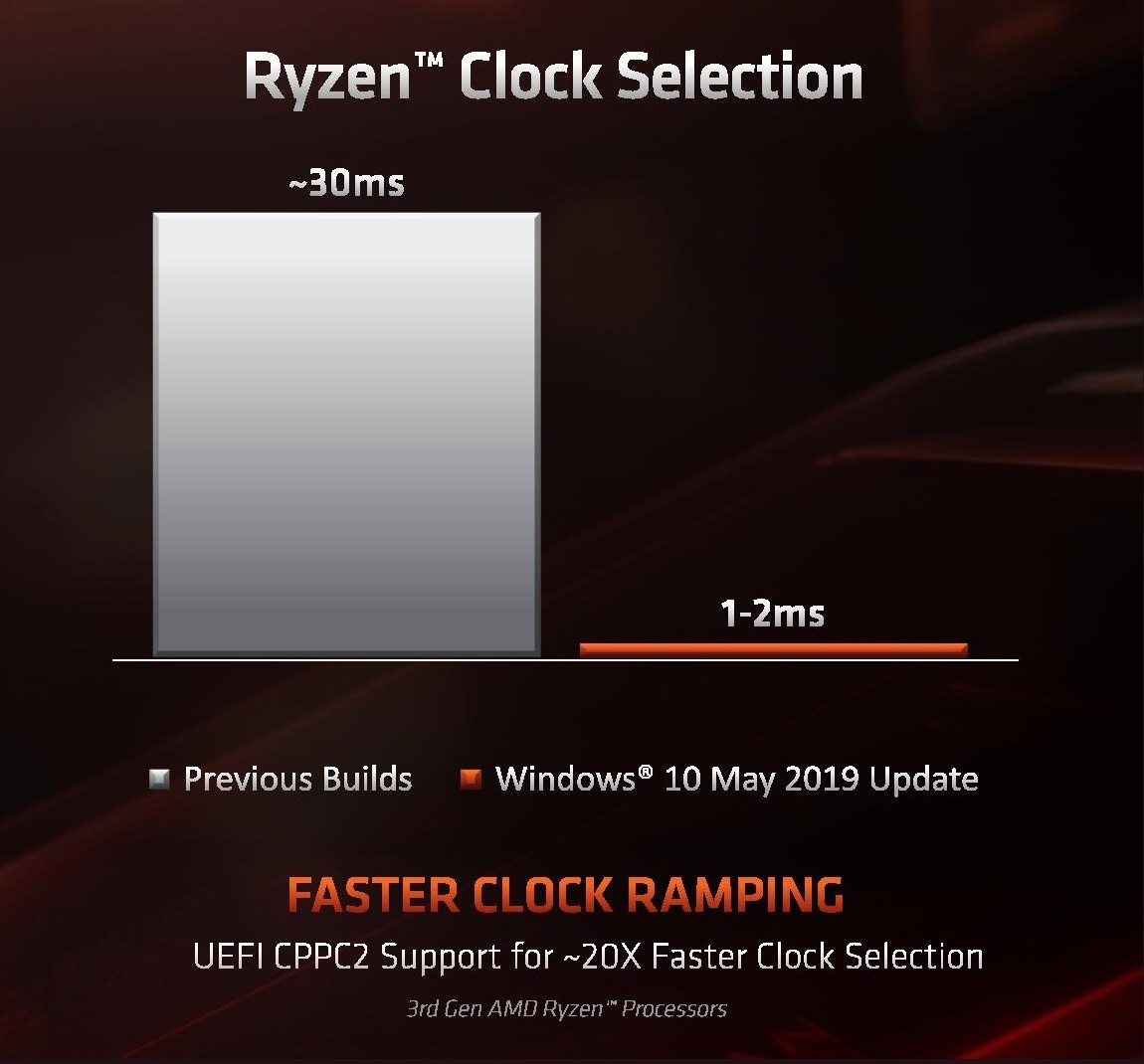

Die Topology Awareness kommt mit dem Mai Update und greift bei allen derzeitigen Ryzens sobald es installiert ist. Es sind 2 Features im Patch enthalten, Clock Ramping hingegen kann erst mit Ryzen 3000 und auf Gen1 (x370/x470)) mit Combo Bios (damit der Ryzen 3000 auf den älteren überhaupt lauffähig wird) verwendet werden.
Und ich bzw. wir sprachen vom Feature, der bereits greift, wenn das Update installiert wurde, nicht aber von dem Feature (Clock Ramping) den du die ganze Zeit gedenkst, den man hier meint.
Was DU meinst (Das ist Clock Ramping), ist das hier:
790999

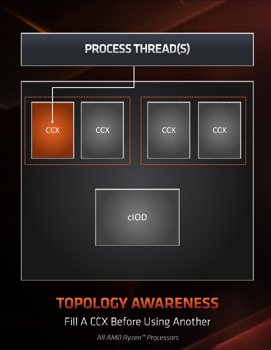

Geredet wird aber DAVON:
und das benötigt kein neues uefi ;-)
Davon profitieren bereits jetzt, Heute, Sofort alle Ryzen.

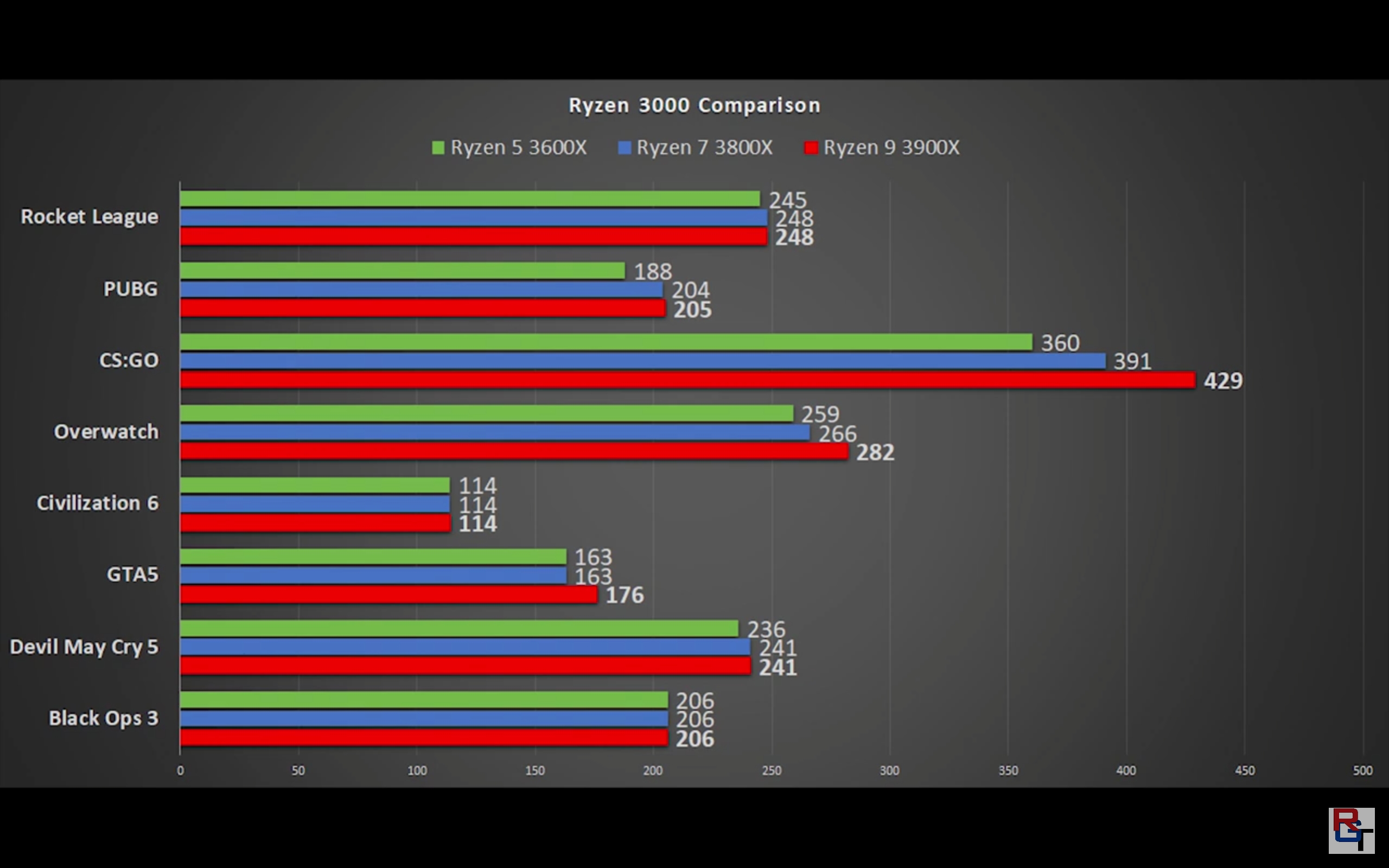

Hier übrigens von RedGamingTech eine gute Aufstellung der Ryzen 3000 Benchmarks als Vergleich.
Sieht man natürlich gut dass wohl die Grafikkarte limitiert in vielen Fällen. Ist die Frage ob da eine Radeon VII genutzt wurde, und wenn ja, wie das dann mit einer 2080ti zb aussieht.

Es geht nicht um Clock Ramping, wofür das neue uefi nötig ist, was aber auch erst mit einem Ryzen 3000 genutzt werden kann. Dieses Feature ist in den Combo Biosen enthalten, die auch dafür sorgen, dass der Ryzen 3000 auf den x370 lauffähig wird.
Wir redeten hier über die simplen Anpassungen seitens Microsoft an ihrem Scheduler, der bereits ein Leistungsplus bringt (nicht wenig hier und da)
Um daraus nutzen zu ziehen als Endanwender, benötigt man einen Ryzen (ab Zen1) und den 1903 Build, der im Mai Update enthalten ist. Für dies ist kein uefi update nötig.

Behaupte ich auch nicht. Clock Ramping ist, wie es AMD auf ihren Folien nennt und dazu explizit angibt, ein uefi-update dafür nötig hat.
Das Scheduler Update von Microsoft aber ist da außen vor, das hat damit nix zutun.

Dachte ich nicht. Clock Ramping ist das einzige Feature, was durchweg mit explizitem Uefi- nötig beworben wird, während die Topology Awareness, die das nicht nötig hat - er aber meint, dass es so sein müsste.
Nur doof, dass auf Reddit, pcgh, und so überall, die Leute ihre Leistungs-Plus durch die Gegend pfeffern, wo es das benötigte Bios noch gar nicht gibt, siehe CB-News-Anmerkung dahingehend. Was nicht sein dürfte, und auch bei mir nicht, es aber ist, und ohne das Combo Bios.
Topology Awareness läuft ohne uefi-Update, braucht es schlicht nicht, gibt es seit Zen1 schon. MS hat nur bis Mai 2019 gepennt.
