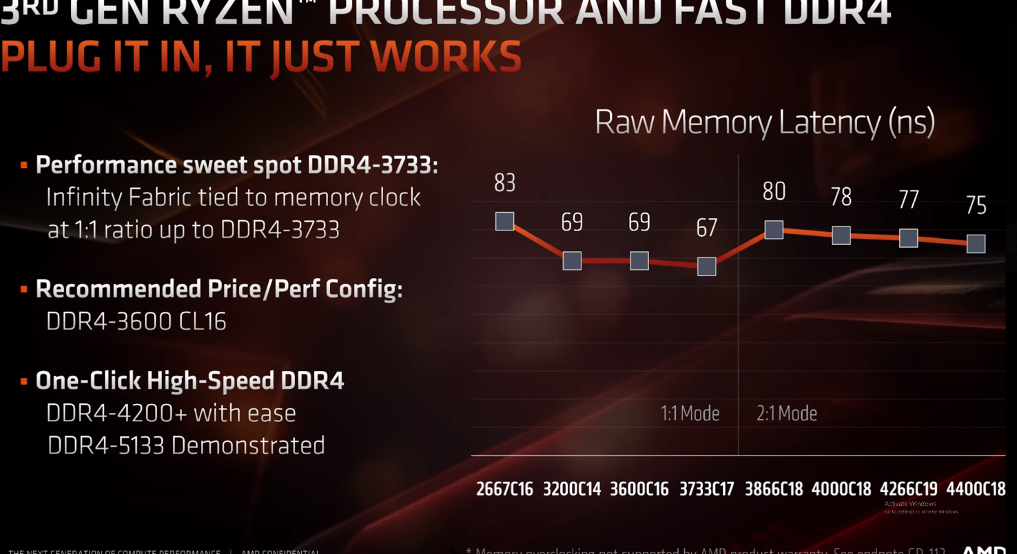

Masterchief79 schrieb:
Na, welche Latenzen du erreichst, hängt ganz von deinen Modulen und der Spannung ab, oder nicht? So lange die Plattform den Takt mitgeht, kannst du die Latenzen so weit anziehen, wie deine Speicher es halt erlauben. Aber wenn AMD jetzt dort 4200C12 mit in die Präsentation nimmt (was B-Dies durchaus schaffen), ist das ja trotzdem total realitätsfern. Also hält man sich lieber an die gängigen Kombinationen, was aber nicht heißt, dass die Latenzen nicht noch niedriger gehen - so habe ich das aufgefasst.
Ja gut, ganz so einfach ist es auch wieder nicht.
Klar ich kenne z.B. die HWLuxx Liste, wo mal kurz superpi mit irgendwie 4000 und cl12 durchgejagt werden. Problem bei solchen Sachen ist:
1) Ist das wirklich dauerhaft stabil oder nur benchstabile? Es gibt da keine Stabilitätstests und ich bezweifel mal, dass jemand bei seinem normalen System freiwillig den RAM auf 1,75v+ betreibt...
(Die nächsten realistischen in der Liste folgend sind bei einigermaßen normaler Spannung dann wieder die von mir erwähnten 3600~ CL13/14)
2) Selbst wenn die niedrige CL angeben würden, sagt das immer noch nichts über die anderen timings aus. Man kann auch mit 4200CL12 bei miesen Werten raus kommen, wenn der Rest nicht stimmt.
3) Ich bezweifel mal schwer, dass Intel oder AMD in den nächsten Jahren 4000+ auch nur mit CL14 unter Vollbestückung hinbekommen werden mit scharfen timings.
Der Speicher mag es mit der Brechstange ja hin bekommen, aber Board und IMC werden das nicht mitmachen.
Mir wäre auch aktuell kein Intel Setup bekannt, der mit normaler Spannung 4000CL14 (mit guten settings!) stabil am laufen hätte.
Meist laufen ja die 4000+ eher mit CL17~.
Ich für meinen Teil hätte lieber 3600-3733CL14 als 4200CL17.
Reaktionen: LukS, Cronos83, Cyberbernd und 4 andere

Ok. Gut zu wissen das nun DDR4-3733 das Ziel ist. :daumen:

ZeroStrat schrieb:
Japp darauf habe ich mich bezogen, aber selbst 4400CL18 sind grob 8,19ns.
Da liege ich selbst mit meinen aktuellen 3480CL14 mit 8,05ns deutlich besser, zumal hier noch einige timings schief hängen müssen wenn die von 9,1ns (3733CL17) auf 8,19ns (4400CL18) 8ns Verlust haben.
Wenn die Bandbreiten in den 2:1 Mode ebenso runter gehen wie die Latenz lohnt sich dieser absolut nicht.
Deswegen wird das Ziel nach wie vor sein im 1:1 Mode den besten Mix aus Takt und Timing zu bekommen.
Hier sehe ich aktuell das Max zwischen 3600CL14 und 3733CL14; was auch schon ein starkes Stück ist!
(Wie gesagt: Ich spreche von DR oder Vollbestückung!)
Reaktionen: Cyberbernd, Gortha, Baal Netbeck und 2 andere
Das mit den IF > RAM Teilern ist sehr wichtig.
Bin mal auf vergleiche gespannt mit 3766 vs 4400 oder 5000.

Bleibt abzuwarten ob die TDP den Prozessor irgendwo abriegelt. Bei 65W geht nicht allzu viel (vermutlich Zahlen vertauscht - der kleinere 3600X hat 30W mehr).
@nospherato Ich denke, ich werde mit meinem 2x16GB Kit irgendwie 3466 CL14 anstreben und zufrieden sein. Mit dem Intel System fahre ich aktuell 3800 CL17, was keinesfalls besser sein sollte.
