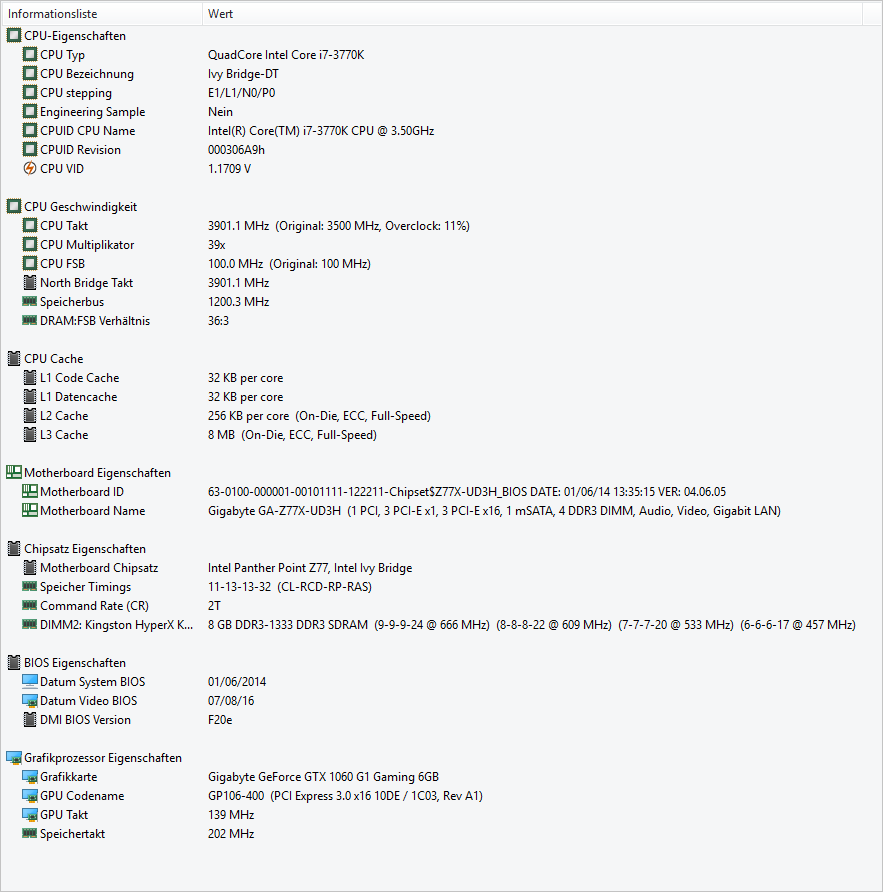

Ich gehe davon aus, dass das Köpfen schiefgegangenen ist.

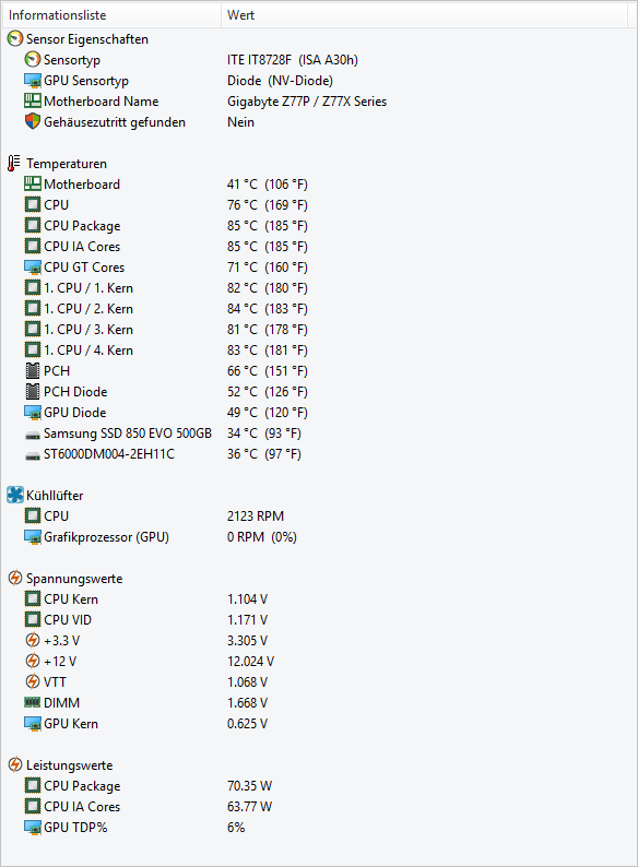

Die Temperatur unter Standardtakt und Spannung ist doch nicht normal, oder?
Das Board taktet automatisch auf 3,9 GHz, eingestellt sind 3,5 GHz. Die Lüftersteuerung ist ausgeschaltet. Benutzt wird der Intel Boxed Kühler. Prime Small FFTs Test.

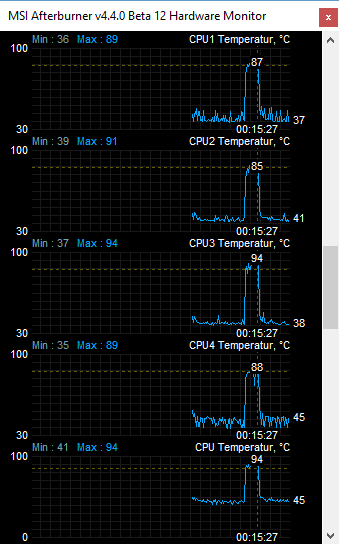

In ein paar Sekunden bin ich bei mir auf >90°, dabei hab ich im realen Betrieb max 70°C.
Bei nem Boxed sowieso...
Interessant wie schnell das geht:

Also die Werte sind für einen Boxed Kühler normal??! Ist ja grauenhaft.
Und die Lüfter laufen wie? :D Du lässt Prime laufen und wunderst dich, dass er hohe Temps hat? O.o
Die Temperaturen sind völlig in Ordnung, da ist sogar noch rtwas Luft nach oben.

Ja ich wunder mich, dass der Lüfter nicht voll aufdreht. Ich häng den mal an die Lüftersteuerung .....
