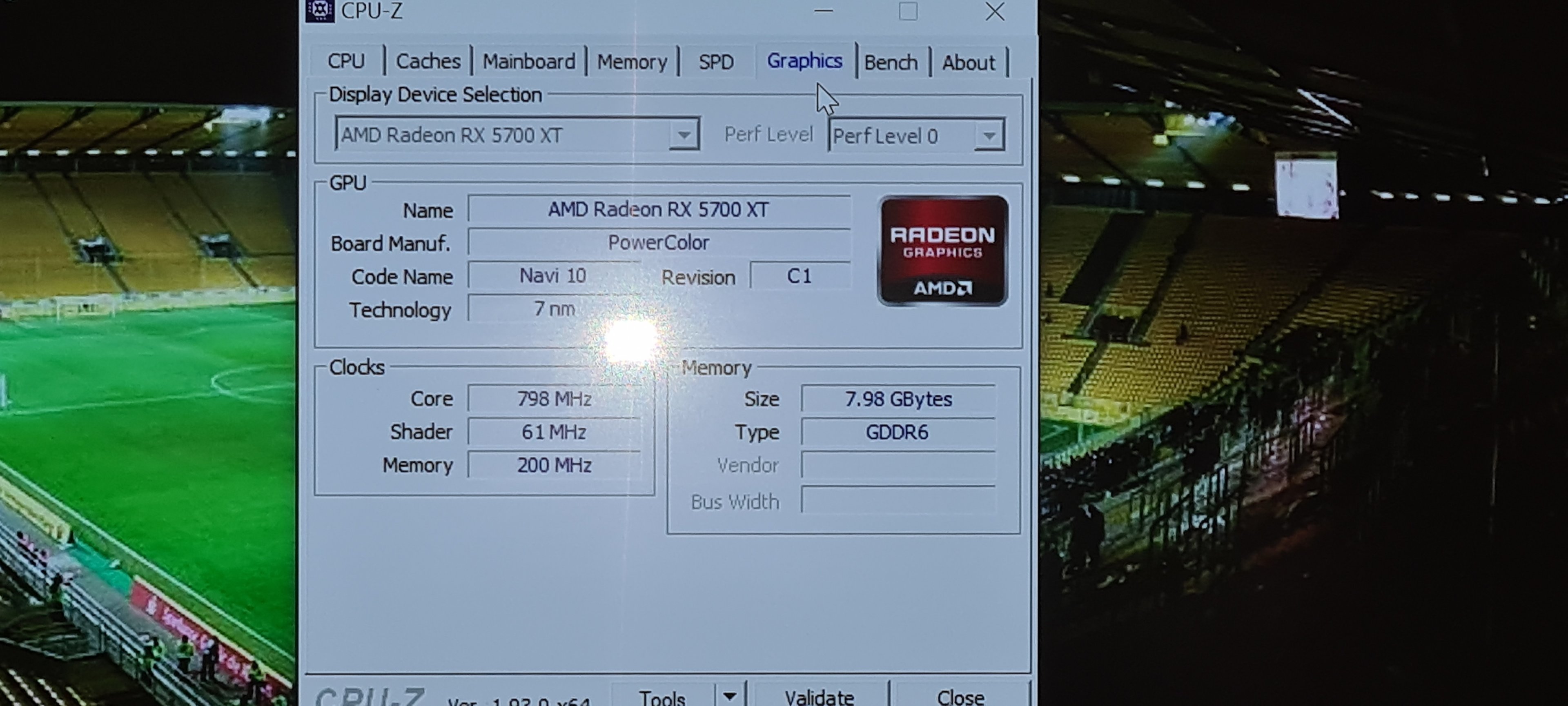

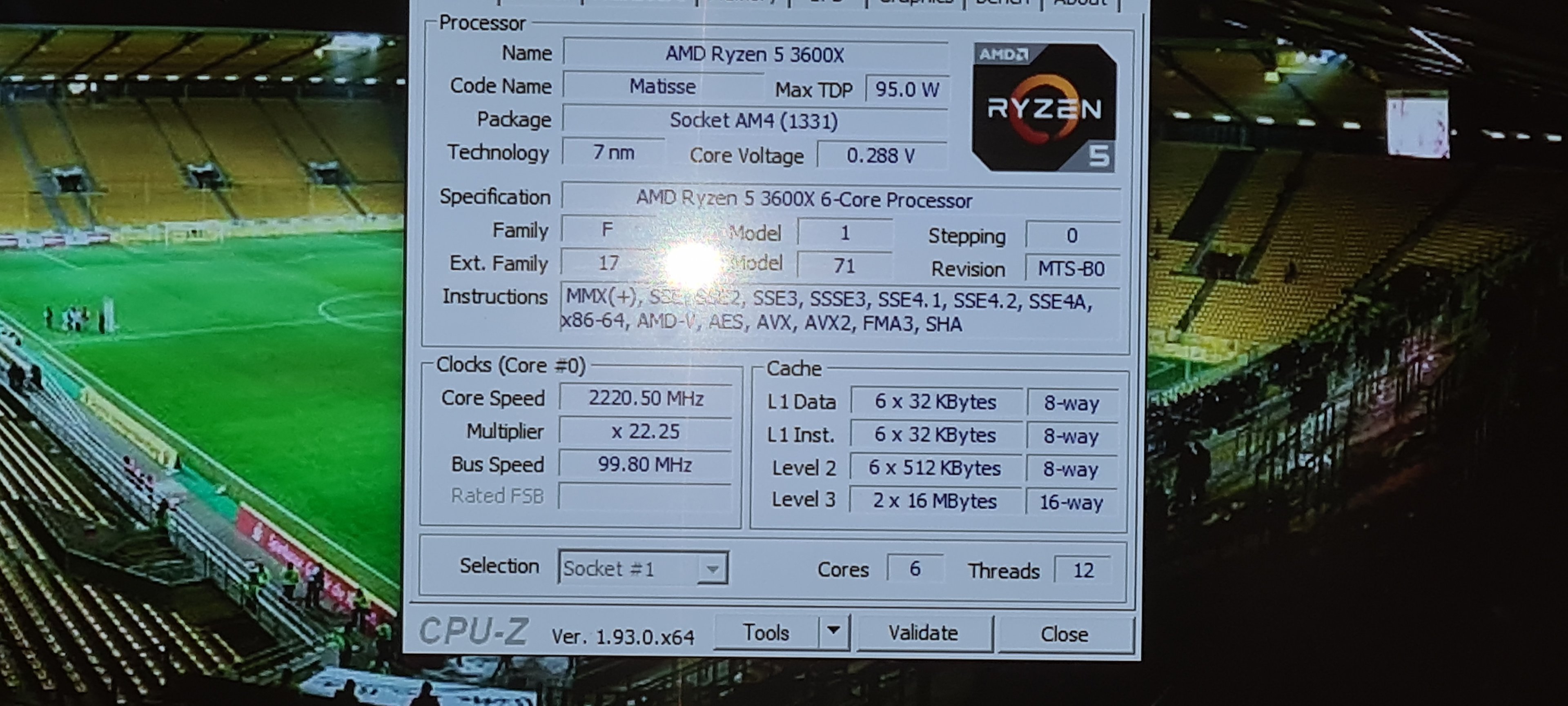

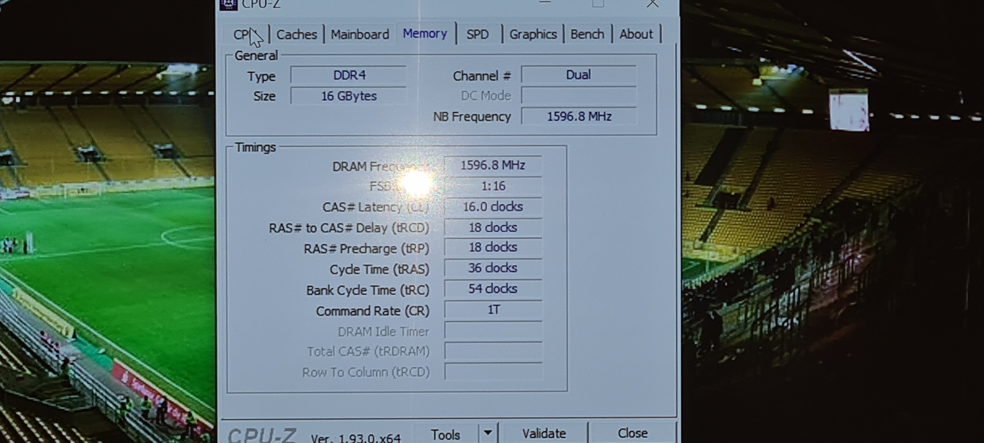

Der Bench ist nicht durchgelaufen.
Du musst Dir doch nur durchlesen was unter der Graka steht. Klartext, leicht verständlich.
Relative performance n/a - benchmarks incomplete

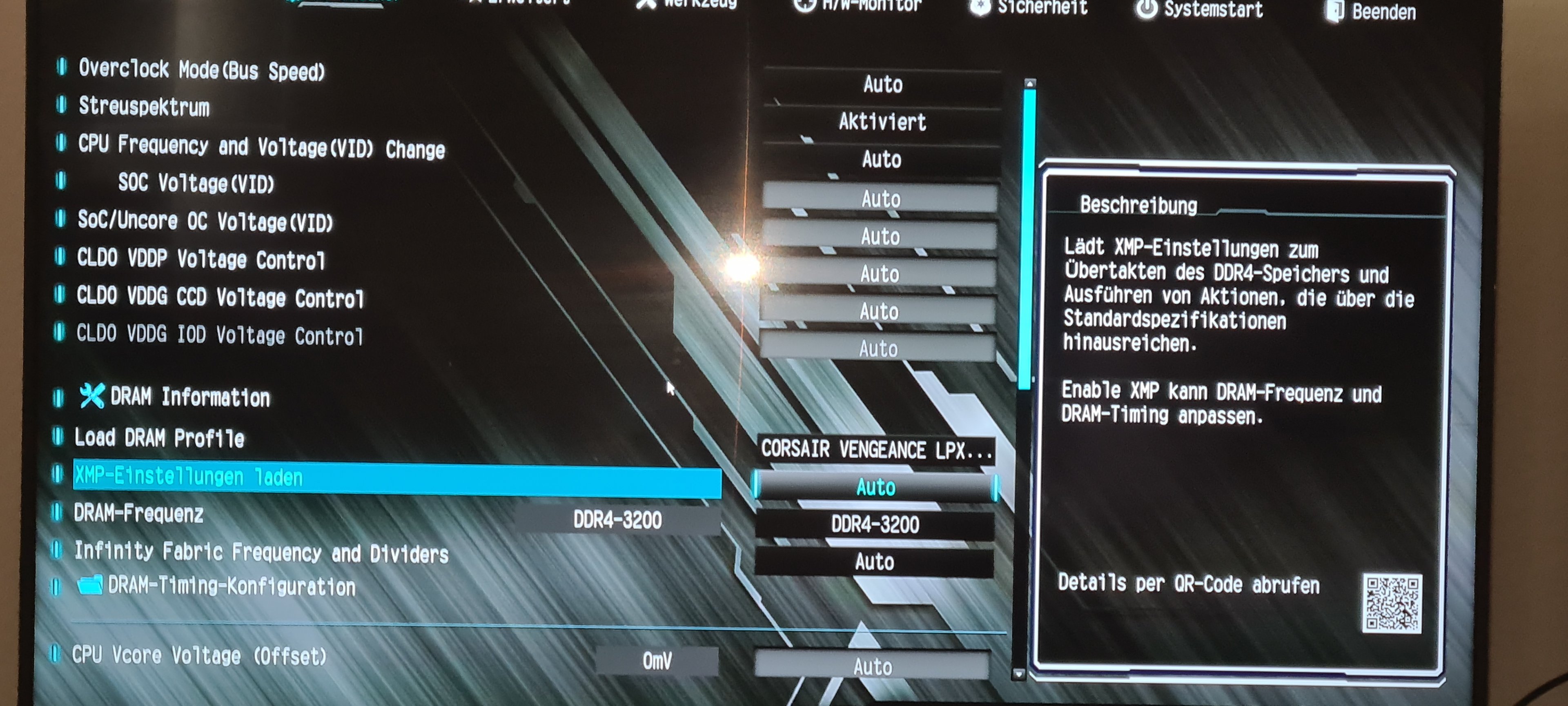

Hier noch aus dem bios
Habe beim load dram Profil die Möglichkeit auszuwählen auto oder 32 GB 2×16 oder 4×8 habe aber nur 16 GB insgesamt
Dann solltest Du wohl da besser nix auswählen :-)
Und wir antworten :-)
