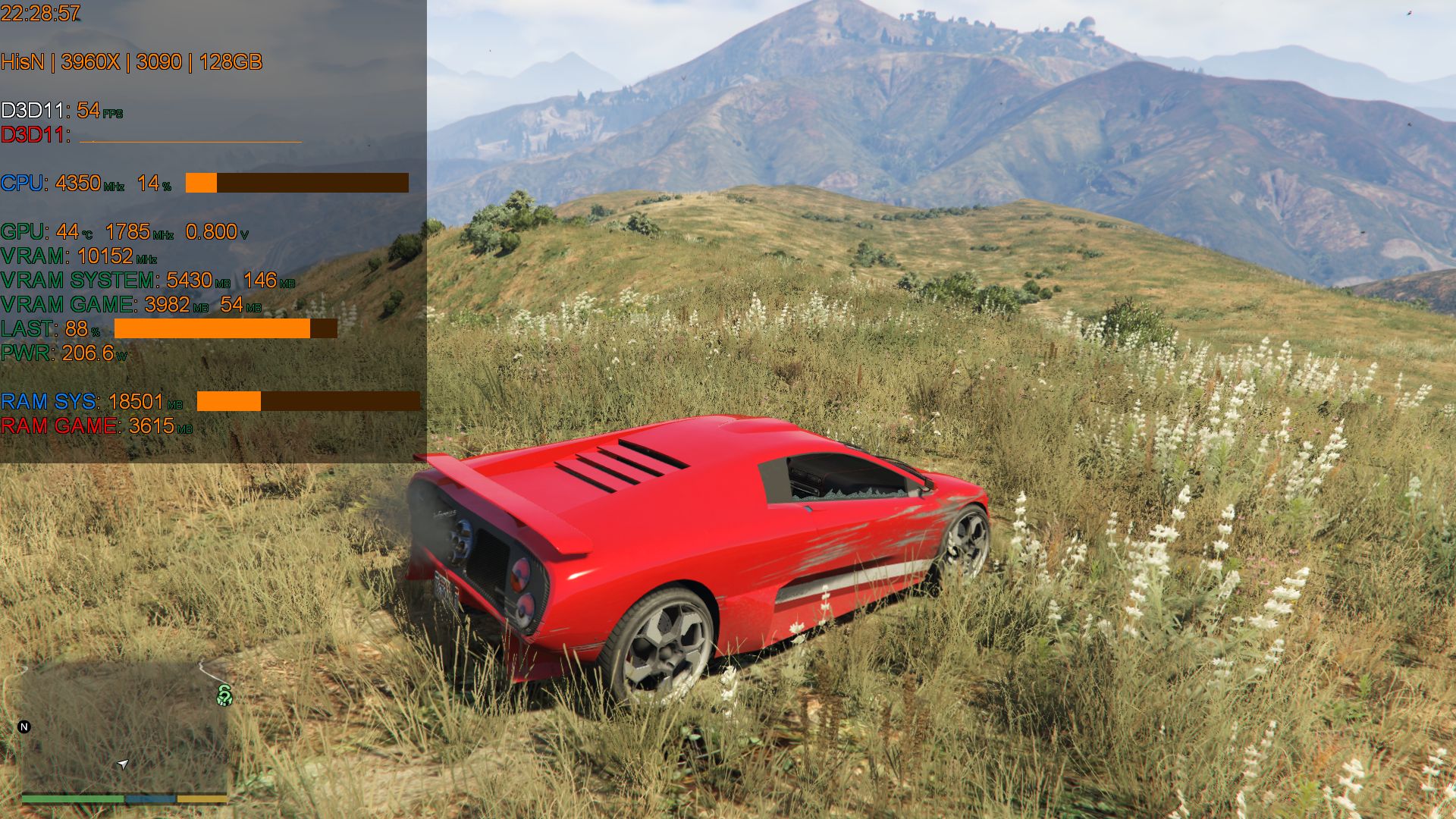

Er hat nicht "max Settings" angelegt, sondern irgendwas anderes. Und Dir scheint das nicht mal aufgefallen zu sein.
Max Settings sehen mit einer 3090 in FHD so aus:
Und wenn ich mir ne Stelle suche die CPU-Intensiv ist und nicht max Settings angelegt habe (sieht man daran, dass sich die Graka langweilt).
