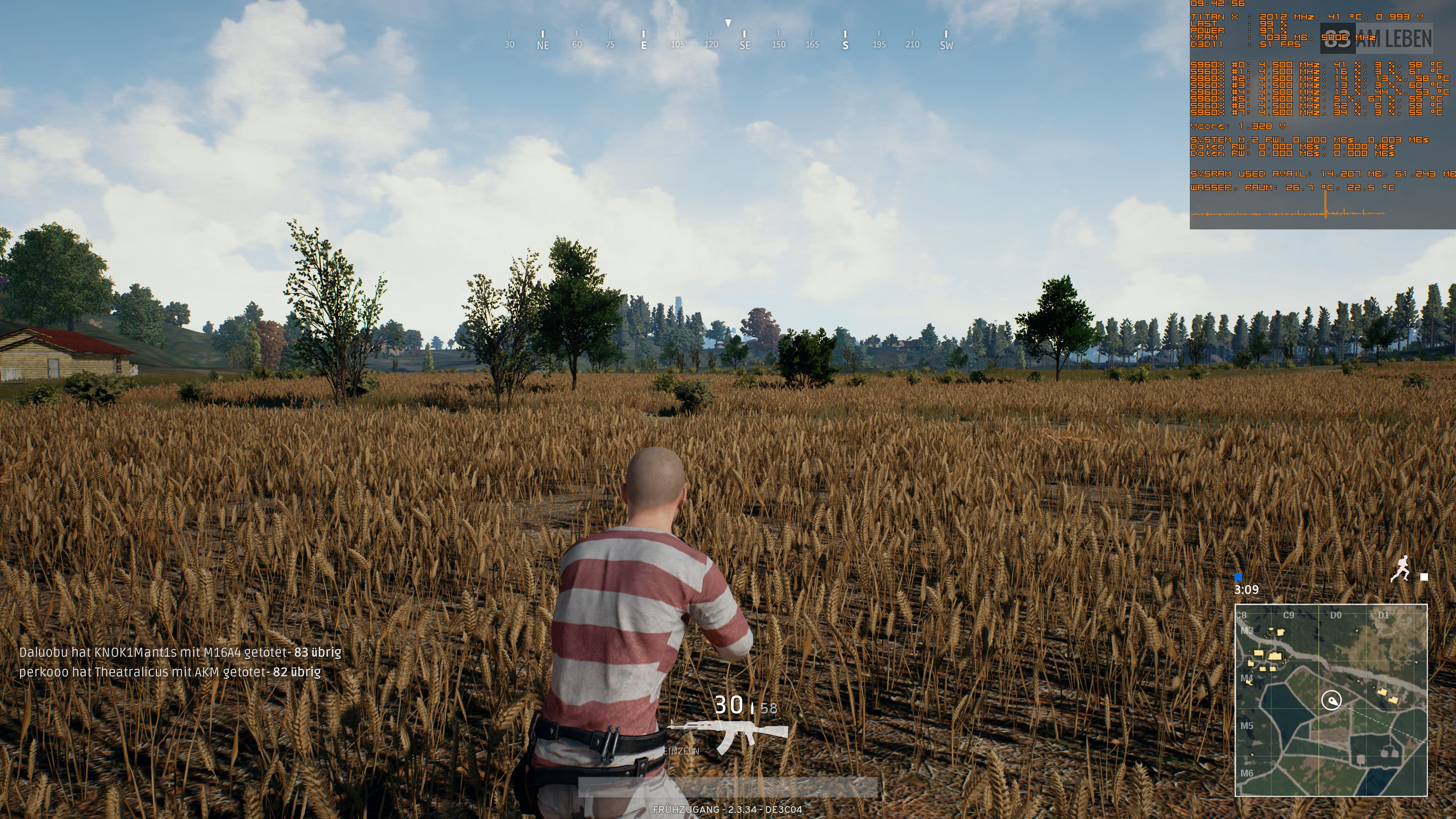

Also ich hab schon ohne Streaming fast 16GB belegeten Speicher bei PUBGs gesehen^^
