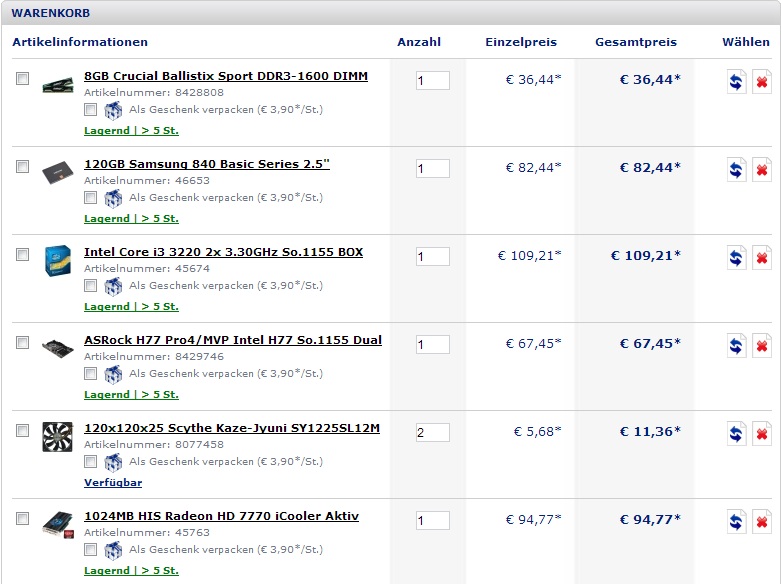

Schönen Sonntag miteinander :)
Da der Office PC meines Vaters seinen Geist aufgibt, möchte er gerne einen neuen. Beim alten waren Arbeitsspeicher, Grafikkarte und Mainboard jetzt defekt und irgendwann hört es auf mit der Flickschusterei :D
Mindfactory Konfig 1
Der PC soll vornehmlich als Office PC/Datenspeicher dienen, allerding spielt er auch ganz gerne mal Spiele wie "Impire" oder kleinere Simulationsspiele, die von der Grafik eher Richtung Sims gehen. Monitorauflösung wäre 1680x1050 (16:10)
Netzteil mit genügend Leistung (25A auf 12V Schiene), Laufwerke, Gehäuse und Festplatte sind noch vorhanden. Preislich ist er eher ungebunden. Er hat gemeint 500€ wären auch ok.
Gibt es noch Verbesserungsvorschläge?

Zur Frage1: Als Office-PC ist der schon ziemlich mächtig. Die kleineren Spielereien die du angestrebt hast, hält der auch locker aus. Du könntest sparen, indem du überall ne Nummer runter gehst, aber sonst eine sehr sinnige Zusammenstellung.
Frage zwei: Um den DVI-VGA-Adapter wirst du nicht drumherum kommen, außer einer der beiden alten Monitore hat nen DVI-Anschluss. Dual-VGA-Karten gibt es afaik keine modernen, nur welche von 1812 und die sind selbst bei der DOS-Oberfläche grafisch überfordert (maßloses übertreiben, aber was modernes findest du damit definitiv nicht).

zu1: Mein Dad wollte einfach mal einen bisschen schnelleren PC, das ist auch schon der ganz Grund. Ansonsten hätte ich ihm nen Celeron G840/G860 und ne 7750 oder sowas eingebaut. Nachdem ihm aber der Preis nicht so wichtig war, denke ich mir einfach: Warum denn nicht^^

Ich würde bei den Anforderungen eher auf Qualität statt Quantität gehen bzw. wirklich besser was sparen:
Intel Pentium G2120
Cooler Master Hyper TX 3 EVO
MSI B75A-G43
8GB-Kit Corsair XMS3 1600 CL9
MSI N650-1GD5/OC, 1GB
Crucial M4 Slim 128GB
Bei Hardwareversand = 383,86€
Wenn du deinem Vater noch was an "Mehr" geben willst, hat er mit Sicherheit mehr von sowas:
effizientes Netzteil -> Cougar A 400 Watt
schallgedämmtes Gehäuse -> Cooler Master Silencio 550
Vielleicht sogar einen neuen Full-HD TFT -> LG Flatron IPS224V oder BenQ GW2250M, MVA
Für deine Freundin dann z.B. Asus GeForce GTX 650 Ti DirectCU II TOP, 1GB + Sapphire DVI auf VGA Adapter
OC ab Werk mit sehr gutem Kühler. Aber um einen Adapter kommst du da nicht rum.
@Chiller danke für den Vorschlag, das Gehäuse sieht ziemlich cool aus. Deine Grafikkarte scheint lansgsamer zu sein als die 7770. Zumindest die @Standard Clock. Der CPU Lüfter ist sicher sinnvoll, allerdings ist mein Vater unempfindlich, was die Geräuschkullise angeht. Für ihn muss alles nur funktionieren. Ich werde ihn vllt später noch dazubestellen, wenn der boxed zu laut sein sollte für ihn.
Ob Crucial M4 oder Samsung 840 ist glaub ich auch nicht so entscheident. Sind beides hochwertige SSDs.
