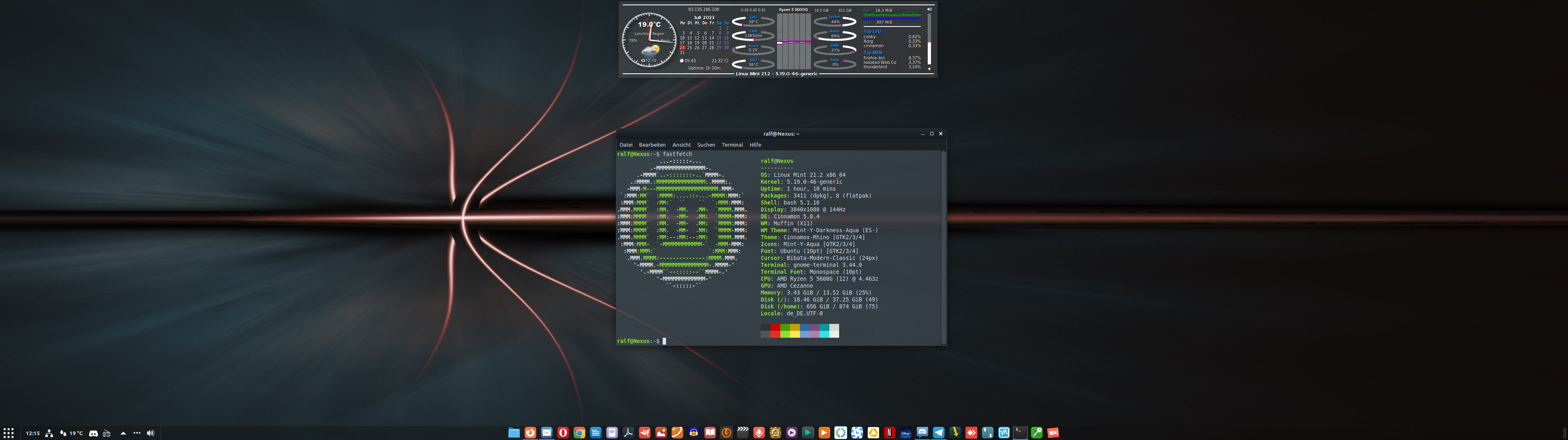

Linux Mint 21.2 (Cinnamon) 32x9 Display mit 144Hz
