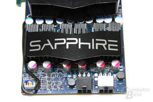

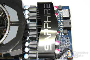

Radeon HD 4890 Vapor-X Spannungswandler
Radeon HD 4890 Vapor-X Spwa-Kühler
Zusätzlich stattet Sapphire bei der Radeon HD 4890 Vapor-X die Stromversorgung mit einem Kühlkörper aus, damit die Bauteile nicht überhitzen. Einen direkten Luftzug vom Lüfter gibt es aber nicht. Der 1.024 MB große, von Samsung hergestellte GDDR5-Speicher wird mit von dem Kühlsystem auf Temperatur gehalten.
