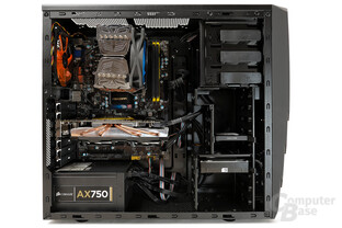

Der Einbau des Testsystems in das Xigmatek Alfar verlief erwartungsgemäß ohne Probleme. Die Abstandhalter müssen vor dem Mainboardeinbau eigenhändig eingeschraubt werden, was aber nicht weiter umständlich ist. Bei einigen Gewinden ist jedoch die Zuhilfenahme einer Zange erforderlich, um den Abstandhalter in das überlackierte Gewinde einzudrehen.
Erstaunlich gut ließen sich unsere Testdatenträger an den Schienen montieren. Obwohl keine Möglichkeit besteht, die Festplatten zusätzlich durch eine Schraube zu sichern, hielt die Verbindung ausreichend stark, sodass es hier zu keinen Problemen kommen sollte. Wurden die Platten erst einmal in das Festplattengerüst eingeschoben, können sie nicht mehr herausfallen. Während unseres Testlaufs entstanden zudem keine störenden Nebengeräusche durch die Samsung Spinpoint F3, was uns wirklich angenehm überrascht hat. Ansonsten gibt es bezüglich des Einbaus oder sonstigen weiteren Besonderheiten nichts zu vermelden, was nicht bereits erwähnt wurde.

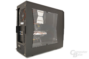

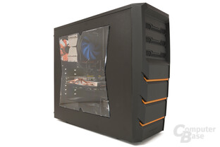

Xigmatek Alfar – Testsystem
Xigmatek Alfar – Testsystem seitlich
