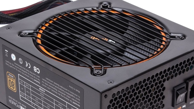

Das 430-Watt-Modell des L8 CM liefert 430 Watt echte Dauerleistung. Bis zu 396 Watt, also 92 Prozent der Nennleistung, können bei Bedarf auf den beiden +12-Volt-Leitungen abgerufen werden. Das Netzteil eignet sich damit optimal zur Versorgung moderner Computer. Be quiet! setzt wie bei den meisten Produkten erneut auf ein Multi-Rail-Design, wodurch die Auslösewerte für denn Überstromschutz niedriger angesetzt werden können. Der Überstromschutz wird damit besonders wirksam. Fehlauslösungen des Überstromschutzes werden durch die großzügige Bemessung der Einzelschienen, der Zuordnung der Kabel zu den Schienen sowie der Dokumentation dieser Zuordnung im Handbuch vermieden. Auf der Minor Rails +3,3 und +5 Volt sind bis zu 120 Watt Leistung abrufbar.
