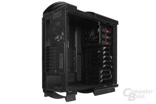

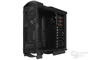

XFX Type 1 Bravo - Seitliche Innenraumansicht, nur 3,5"-Käfige
XFX Type 1 Bravo - Seitliche Innenraumansicht, 3,5"- und 2,5"-Käfige

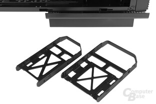

XFX Type 1 Bravo - Festplattenschienen
