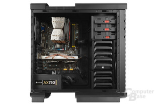

Über den Zusammenbau der Hardware im XFX Type 1 Bravo können wir nur Positives berichten. Alle Teile passen so, wie sie sollen. Das Kabelmanagement erfüllt seinen Zweck im vollen Umfang und die Schnellverschlüsse halten eingeschobene Laufwerke zuverlässig. Selbst die Abstandshalter für die Hauptplatine lassen sich leicht eindrehen, weil deren Gewinde erst nach der Lackierung geschnitten wurden.
So weit, so gut? Nicht ganz, denn ein kleiner Makel ist uns aufgefallen: Die Festplattenschienen sitzen nicht stramm im Käfig und starke Resonanzen am Korpus des Midi-Towers könnten dadurch begünstigt werden. Inwieweit das tatsächlich im Praxistest relevant ist, zeigen wir im Kapitel Lautstärke.

Durch die großzügigen Abmessungen kann das XFX Type 1 Bravo CPU-Kühler bis zu einer Höhe von 185 mm aufnehmen. Grafikkarten dürfen das Maß von 320 mm nicht überschreiten, wenn der obere Festplattenkäfig 3,5"-Festplatten dienen soll. Wird die Seitenwand für 2,5"-Geräte umgebaut, erweitert sich der Platz für den Pixelbeschleuniger um 30 mm. Ohne die Käfigwand sind bis zu 430 mm Raum frei verfügbar.
Hinter dem Mainboardtray bietet der Midi-Tower lediglich 21 mm Stauraum, wodurch es schnell sehr eng werden kann. Ein gut geplantes Kabelmanagement ist wie immer Voraussetzung, um späteren Problemen aus dem Weg zu gehen. Das Netzteil darf maximal 195 mm inklusive Kabel lang sein, wenn ein 140-mm-Lüfter davor installiert werden soll.
