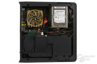

Um mit dem Hardware-Einbau beginnen zu können, müssen zunächst die zwei Brackets aus dem Raven Z entnommen werden. Anschließend hat es sich bewährt, zuerst das SFX-Netzteil und, sofern benötigt, die 3,5"-Festplatte einzubauen. Letztere kann nämlich nur mit dem Bracket verschraubt werden, wenn dieses ausgebaut ist. Andernfalls sind die Schrauben unzugänglich. Apropos unzugänglich: Um das Netzteil-Bracket überhaupt lösen zu können, ist ein langer Schraubendreher vonnöten.
Als Nächstes sollte die Hauptplatine folgen, damit die PCIe-Riser-Karte später reibungslos zusammen mit der Grafikkarte und dem dazugehörigen Träger eingesetzt werden kann. Bei diesem Schritt erwies sich die PCIe-Riser-Karte bei der von uns verwendeten Hardware als zu kurz, sodass wir sie von den zwei Schrauben, die sie am Träger binden, lösen mussten. Andernfalls hätte sie nicht vollständig in die PCIe-Steckbank des Mini-ITX-Mainboards eingesteckt werden können. Daher ist dringend dazu geraten, zweimal hinzuschauen, ob die Verlängerungskarte fest eingerastet ist.
Das Raven Z bietet zwar keine direkte Möglichkeit für ein Kabelmanagement, dennoch lassen sich die kurzen Kabelstränge der Stromversorgung gut und ohne störend zu wirken verlegen. Unter Zuhilfenahme einiger Kabelbinder (von denen unüblicherweise keine im Lieferumfang enthalten sind) ist ein noch ansprechenderes Bild möglich.
Die maximale Höhe des Prozessorkühlers beträgt ohne vorinstallierten Seitenlüfter 86 mm, die Grafikkarte darf eine Länge von 335 mm nicht überschreiten. Da die Abmessungen von SFX-Netzteilen weitestgehend genormt sind, gibt es hier keine Einschränkungen.
