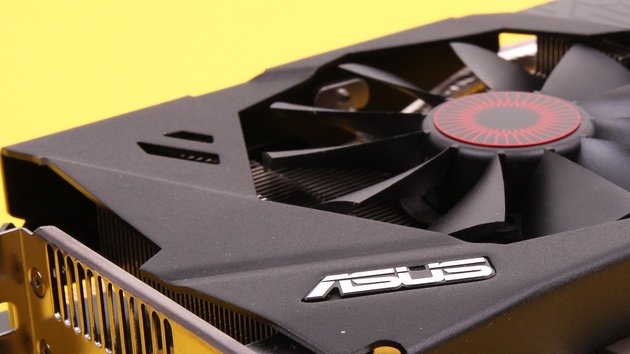

Die Asus GeForce GTX 780 Strix 6 GB ist mit dem DirectCU-II-Kühlkörper ausgestattet, der auch auf anderen Grafikkarten wie der Asus Radeon R9 290X DirectCU II OC zum Einsatz kommt – allerdings mit herkömmlicher Lüftersteuerung.
Bei dem Dual-Slot-Kühlkonstrukt liegen die fünf Heatpipes direkt auf der GPU auf. Die Kontaktflächen sind verkupfert. Zwei im Durchmesser 95 Millimeter große Axial-Lüfter sorgen für die nötige Frischluft. Die Rückseite der Karte ist mit einer metallenen Backplate bestückt.
