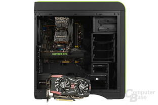

Im Aerocool DS 200 sind mit einer maximalen Länge von 430 mm keine Grenzen für Grafikkarten gesetzt. Das Maß gilt allerdings nur, wenn der obere Festplattenkäfig ausgebaut ist. Mit diesem beschränkt sich die Länge des Pixelbeschleunigers auf 290 mm. Viel Platz ist auch für den CPU-Kühler vorgesehen. Dieser darf bis zu 170 mm hoch ausfallen, wodurch der Midi-Tower fast jeden erhältlichen CPU-Kühler zulässt.

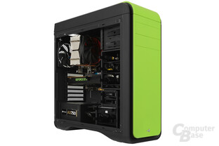

Aerocool DS 200 - Testsystem seitlich
