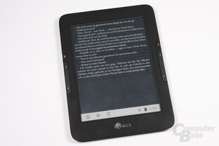

In einem gewissen Rahmen kann sich eines kleinen Tricks beholfen werden: In den Einstellungen vieler Lese-Apps können Hintergrund- und Schriftfarbe getauscht werden, so dass der Reader fortan weiße Schrift auf dunklem Hintergrund darstellt. Dadurch zeigt sich die Schrift zwar deutlich lesbarer, in dieser Konstellation zeigen sich aber die Überbleibsel vorangegangener Seiten noch deutlicher, so dass bei jedem Umblättern ein Druck auf die Invertierungstaste notwendig ist – was schnell nerven kann. Generell können das Wechseln der Schriftart sowie das Vergrößern der Schrift ebenfalls helfen, bei letzterem läuft der Nutzer allerdings Gefahr, mehr zu blättern, als zu lesen.

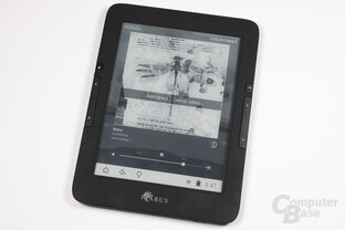

Icarus Illumina E653 als Sonos Controller

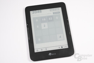

2048 auf dem Icarus Illumina E653
Icarus Illumina E653 Invertierungsprobleme bei Reader App
Die schlechte Unterstützung von E-Ink-Displays der Android-Apps dürfte die Hoffnung manches Nutzers, auf dem Illumina auch Verleihdienste wie Skoobe verwenden zu können, wie eine Seifenblase zerplatzen lassen. Schnell wird klar, dass sowohl diese wie auch andere Reader-Applikationen nicht für den Einsatz auf E-Ink-Displays konzipiert sind. Aufgrund der geringen Verbreitung von reinen Lesegeräten mit einem offenen Android ist in nächster Zeit auch nicht damit zu rechnen, dass sich die Entwickler des Problems annehmen. Trotzdem sollten die Möglichkeiten des Readers nicht allzu schnell unterschätzt werden. Gerade mit Dateimanagern oder Cloud-Applikationen kann schnell vom eigenen Speicherplatz neues Lesefutter auf den Illumina geladen werden, womit die Handhabung enorm erleichtert wird. Zudem kann der Reader wie in diesem Test notfalls auch als Controller für ein Multiroom-System von Sonos herhalten, auch wenn sich dieses nicht ganz so komfortabel wie bei einem Tablet oder Smartphone bedienen lässt. Kleine Spiele wie das bekannte 2048 oder Schach können auf dem Reader ebenfalls gut gespielt werden und sorgen somit für kurzzeitige Zerstreuung. Auf Spiele mit viel Bewegung sollte aufgrund des E-Ink-Displays jedoch verzichtet werden.
