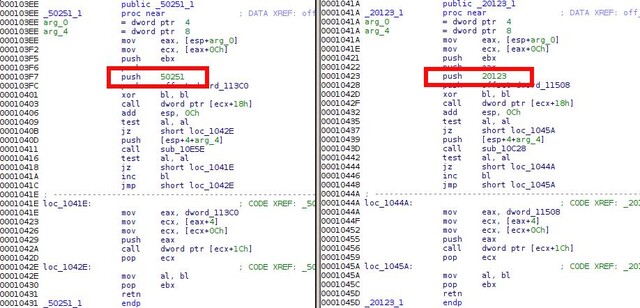

Im Rahmen der Enthüllungen über die Cyberwar-Methoden der NSA hatte der Spiegel auch Dokumente veröffentlicht, die den Quellcode von einer Schadsoftware namens „QWERTY“ beinhalten. Kaspersky Labs hat diesen Code daraufhin mit bereits bekannter Schadsoftware verglichen. Das Ergebnis: „Nach unserer technischen Analyse ist QWERTY identisch mit dem Plugin 50251 von Regin“, so Kaspersky-Labs-Forschungschef Costin Raiu.

Da es sich bei Regin um eine äußerst komplexe Schadsoftware handelt, geht Kaspersky Labs davon aus, dass sowohl Regin als auch QWERTY von denselben Entwicklern programmiert wurden – oder die Entwickler von beiden Schadprogrammen zumindest zusammengearbeitet haben. Eine weitere Erkenntnis der Analyse ist, dass der Trojaner vermutlich von mehreren Institutionen als Angriffsplattform verwendet wird. Denn der QWERTY-Quellcode, der vom Spiegel zuletzt enthüllt wurde, hat eine andere ID-Nummer als der Regin-Quellcode, den Kaspersky Labs bereits analysiert hat.
