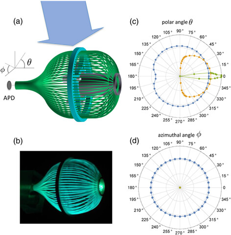

Das Besondere am Ansatz der Forscher ist der Detektor für den ankommenden Laserstrahl. Statt einer normalen Optik werden die Signale des ankommenden Laserstrahls durch eine glühbirnenförmige Anordnung von optischen Leitern aufgefangen, die mit fluoreszierenden Farbpartikeln versehen sind und die Signale konzentriert an eine 5 Millimeter kleine Photodiode weiterleiten, die optische in elektrische Signale umwandelt. Daraus ergeben sich gleich mehrere Vorteile.
Große Kollektor-Fläche, kleine und schnelle Photodiode
Da wäre zum einen die Form und Größe des Kollektors. Mit einer Oberfläche von 126 cm² ist er relativ groß, kann also mit einem Laserstrahl vergleichsweise einfach anvisiert werden. Da die Photodiode nicht direkt anvisiert werden muss, kann im Gegenzug ein relativ kleines Modell verwendet werden, das schneller arbeitet und somit höhere Modulations- und Datenraten erlaubt. Durch seine Form ist der Kollektor zudem in der Lage, Laserstrahlen aus jeder Richtung zu empfangen, muss also nicht mit Hilfe einer Optik und Mechanik in eine bestimmte Richtung ausgerichtet werden.

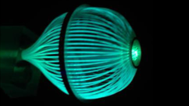

Detektor mit fluoreszierenden optischen leitern für die drahtlose optische Kommunikation
Detektor mit fluoreszierenden optischen leitern für die drahtlose optische Kommunikation (Bild: Optical Society of America)
Fluoreszierende Leiter erlauben höhere Helligkeit
Ein weiterer Trick, den sich die Forscher zu Nutze machen, ist, das die aus Kunststoff gefertigten Leiter organische Farbpartikel enthalten, die fluoreszieren. Sie absorbieren einfallendes blaues Licht, emittieren aber grünes Licht, dass dann zur Photodiode weitergeleitet wird. Dadurch ist es möglich, die Helligkeit des in das System eintretenden Lichts zu erhöhen.
