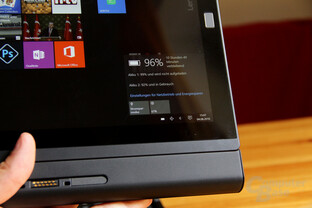

Für den Einsatz der Module muss eine Leiste an der Unterseite des ThinkPad X1 Tablets aus ihrer stabilen Arretierung gelöst werden. Sie gibt zwölf Pogo-Pins und einen proprietären Anschluss frei, mittels zweier Klappschalter klingt sich das Productivity Module in seinen sicheren Sitz am X1. Die Tastatur wird anschließend nicht mehr am X1, sondern am Modul angedockt, hier liefert aber nur einer der beiden Anschlüsse eine Datenverbindung. Die zweite Variante ohne Pins dient nur als Halterung, wenn die Tastatur unterwegs nicht benötigt wird, aber verstaut werden muss.

Die Verbindung von Tablet und Modul ist sicher und stabil, aber auch so aufwendig, dass mehrfaches Umbauen über den Tag unpraktisch ist. Außendienstler, Mitarbeiter auf Messen, Pendler oder Dienstreisende werden das Modul zeitlich begrenzt nutzen oder gleich dauerhaft angesteckt lassen. Entweder die Schutzleiste des Tablets oder das Modul bleibt zuhause. Großer Vorteil ist dennoch: Das Productivity Module lässt sich im laufenden Betrieb andocken und wird erkannt – nicht nur als Akku, sondern inklusive Tastatur und angeschlossenem Massenspeicher oder Bildschirm.
