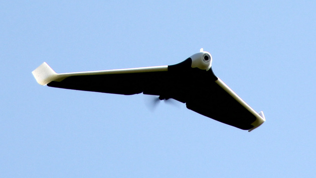

Parrot Disco in der Luft
Leichte Konstruktion mit komplexer Technik
Mittels Flugassistenz C.H.U.C.K. in der Optik eines Flugschreibers bestehend aus Staudrucksensor, Ultraschallsensor, GPS, Beschleunigungssensor, Gyroskop, Höhenmesser und Magnetometer fliegt die Disco auch von allein. Der 750 Gramm leichte Starrflügler misst 58 × 115 Zentimeter und erreicht mit den aerodynamischen Flügeln aus expandiertem Polypropylen sehr schnell 80 Kilometer pro Stunde. Das Material ähnelt Styropor, ist aber weniger spröde. Die Konstruktion wird durch Karbonrohre verstärkt.
Der mittlere Teil wurde an der Front mit Polycarbonat verkleidet und schützt das Innenleben bei Abstürzen und Landungen. Wie verwandte Modellflieger wird die Disco dafür einfach aufgesetzt. Bevor sie auf den Boden trifft, bremst der Rotor durch umgekehrte Drehrichtung allerdings stark ab.
Gesteuert wird über Ruder hinter jedem Flügel über Servomotoren. Sie vereinen Höhen-, Quer- sowie Seitenruder und der Pilot wird durch die Flugassistenz bei Manövern unterstützt. Je nach Lage passt C.H.U.C.K. beispielsweise den Antrieb an, um in Kurven auf einer Höhe zu bleiben.

Steckt auch kleinere Unfälle weg
Beim Pressetermin sind unerfahrene oder waghalsige Piloten mehrfach in Bäume, Sträucher oder auf den Boden geflogen – bis auf einen leichten Abplatzer im Polypropylen und einen „Hängenbleiber“ im Baum ohne Konsequenzen. Für kleine Kratzer oder Beschädigungen empfiehlt sich Klebeband und Styropor, will man keine Ersatzteile nachkaufen. Allzu häufig sollten Bruchlandungen oder Abstürze nicht vorkommen, der Flug mit der Parrot Disco ist tatsächlich auch für Einsteiger schnell beherrschbar.
