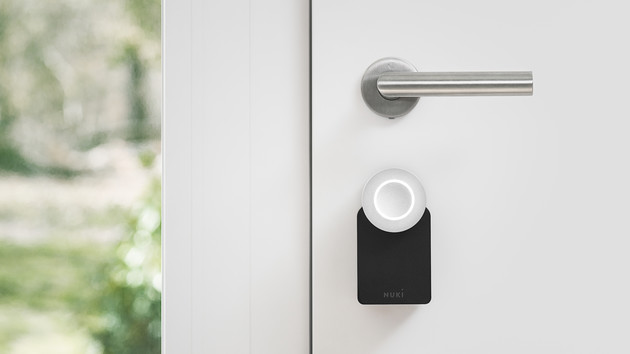

Nuki ist ein elektronisches Türschloss, das herkömmliche Schließzylinder für den Zutritt per Smartphone fit macht. Das Nuki Smart Lock kostet 229 Euro, die Nuki Bridge für den Fernzugriff auf das Schloss von unterwegs kostet 99 Euro extra. Ein Bundle aus beiden Komponenten bietet Nuki für 299 Euro an.
Finanziert wurden die Entwicklung und Produktion des smarten Türschlosses über die Crowdfunding-Plattform Kickstarter. Nuki soll insbesondere einfacher und schneller einzubauen und in Betrieb zu nehmen sein als Konkurrenten – der Hersteller spricht von lediglich drei Minuten, die man zur Installation benötige. Ein Wert, der sich im Test als durchaus haltbar herausstellt.
Ob die eigene Tür und der verbaute Türzylinder mit Nuki kompatibel sind, kann der Nutzer vor dem Kauf anhand einiger Fragen direkt bei Nuki testen. Neben einer passenden Zylinderform darf auch der Schlüssel selbst nicht dicker als 4 mm und dessen Griff nicht länger als 40 mm sein, damit er in der Schließeinheit aufgenommen werden kann.
Von außen ist das Nuki-Schloss nicht sichtbar, sofern die Tür keine Glaselemente beinhaltet. Sind Glaselemente vorhanden, sollte bedacht werden, dass Einbrecher die verriegelte Tür durch Drehen des Nuki Smart Lock öffnen können, wenn sie das Glas zerstört haben.
