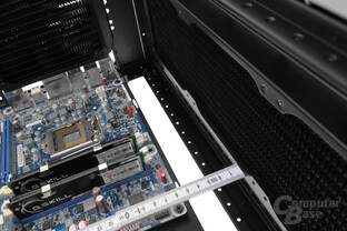

Kompatibilität von Radiatoren
Im Auslieferungszustand nimmt das Cooler Master Cosmos C700P drei Radiatoren auf. Während in der Front Exemplare bis zu einer Länge von 420 mm verbaut werden können, lässt sich im Deckel immerhin ein 360-mm-Triple-Wärmetauscher unterbringen. Im Heck ist anschließend noch Platz für einen 140-mm-Single-Radiator. Zwar bestünde auch die Möglichkeit, im Boden einen 280-mm-Dual-Wärmetauscher einzubauen, Cooler Master liefert das hierzu benötigte Bracket allerdings nur gegen Aufpreis von 6,99 Euro.
![Cooler Master Cosmos C700P – Vollausstattung mit Radiatoren](https://pics.computerbase.de/7/9/8/1/4/37-1080.3919201406.jpg)

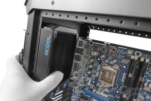

Cooler Master behauptet in der beiliegenden Anleitung zwar, dass ein 140-mm-Exemplar im Heck verbaut werden kann, doch ist dies nur die halbe Wahrheit. Damit die Montage möglich ist, muss zunächst ein 140-mm-Lüfter mit der Rückseite des Gehäuses verschraubt werden. Davor kommt dann der entsprechende Wärmetauscher. Je nachdem, wie die Wasserkühlung angelegt werden soll, muss dies berücksichtigt werden. Schöner wäre es definitiv gewesen, wenn der Radiator auch direkt an die Rückwand passen würde. Hier hat Cooler Master jedoch 2 bis 3 mm zu viel gespart.

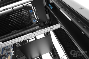

Der Radiator in der Front hingegen passt hervorragend in das Gehäuse. Auch tiefere 60-mm-Modelle passen hier problemlos. Diese Aussage trifft auch auf den Wärmetauscher im Deckel zu. Zudem kommt es zu keinen Platzproblemen bei montiertem Heckradiator.
![Cooler Master Cosmos C700P – Auch bis zum Radiator am Heck ist noch viel Platz](https://pics.computerbase.de/7/9/8/1/4/40-1080.1784181900.jpg)
