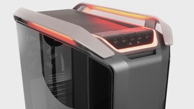

Schon beim ersten Betrachten wird ersichtlich, dass es dem Hersteller sehr wichtig gewesen ist, mit aktuellen Trends mitzuhalten. Das gesamte linke Seitenteil besteht aus getöntem und – entgegen dem Standard „platt“ – zu zwei Enden hin gebogenem Hartglas, und eine sehr umfangreiche RGB-LED-Beleuchtung wurde verbaut. Zwar sind die beiden genannten Ausstattungsmerkmale die markantesten, das Cooler Master Cosmos C700P hat aber weitaus mehr zu bieten, wie der Test verrät.
Der Ersteindruck ist definitiv positiv, das Bild des neuen Big Towers ist äußerst stimmig. Zu Beginn des Tests schwebte bereits die Idee einer selten vergebenen uneingeschränkten ComputerBase-Empfehlungen im Raum.

Hochwertiges Äußeres mit RGB-LED-Beleuchtung
Wichtigste Elemente am neuen Big Tower von Cooler Master sind das linke, komplett aus Hartglas gefertigte Seitenteil sowie die unscheinbaren LED-Leisten, die ringsherum am Korpus eingelassen wurden. Sie illuminieren später das Frontpanel, aber auch die Aluminiumschienen, die sowohl an der Unterseite als auch auf dem Deckel des Gehäuses befestigt sind und diese anstrahlen.
Beide Seitenteile sind zu zwei Kanten hin leicht gebogen. Auch wenn das rechte Seitenteil komplett aus Stahl gefertigt wurde, ist der Unterschied zwischen Glas und Stahl farblich von vorne betrachtet kaum wahrnehmbar – keine Selbstverständlichkeit.

Ein weiteres großes Highlight ist das Frontpanel des C700P. Neben vier USB-3.0-Anschlüssen verfügt es über einen moderneren USB-3.1-Typ-C-Anschluss. Eine Zeile darunter sind zwei 3,5-mm-Klinkenbuchsen für den Mikrofonein- und den Soundausgang eingelassen. Oberhalb der verschiedenen Anschlussmöglichkeiten befinden sich ein großer Start- und ein kleinerer Reset-Knopf.
An der linken Seite des Panels hat Cooler Master eine Lüftersteuerung für bis zu sechs Lüfter eingelassen, die zwischen „High“ und „Low“ eingestellt werden kann. Während „High“ die angeschlossenen Ventilatoren mit 12 Volt und ihrer maximalen Umdrehungszahl ansteuert, wird die Spannung bei der Auswahl „Low“ auf 7 Volt reduziert. Eine dritte Stufe mit 5 Volt, wie sie sonst bei Lüftersteuerungen üblich ist, gibt es nicht. Gerade Silent-Fans wird diese Möglichkeit fehlen und beim Kauf eines Cosmos C700P gegebenenfalls sogar davon abhalten, die integrierte Lüftersteuerung zu nutzen.
Rechts neben dem Frontpanel befindet sich ein baugleicher Taster, allerdings mit den Aufschriften „Cycle“, „Static“ und „M/B“. Im ersten Modus findet ein kontinuierlicher Farbwechsel der RGB-LED-Beleuchtung statt, während bei der Option „Static“ eine von insgesamt sieben Farben (Weiß, Rot, Blau, Grün, Orange, Gelb oder Violett) bestehen bleibt. Die Auswahl „M/B“ setzt das Anschließen der RGB-LED-Beleuchtung an ein kompatibles Mainboard voraus, dann lässt sie sich mit der Beleuchtung der Hauptplatine synchronisieren.
