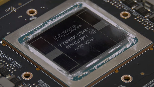

Gamers Nexus ist eines der ersten Magazine, die die ersten Erfahrungen über die Titan V geteilt haben. Zudem hat man die Grafikkarte gleich einmal auseinander gebaut.
Riesige GV100-GPU und eng bestücktes PCB
Die Redaktion hat die Prozedur im Video festgehalten. Ihm lassen sich viele interessante Details über die Grafikkarte entnehmen. Das fängt beim fast völlig weißen Karton an und geht bis hin zur mit 815 mm² schier riesigen GV100-GPU in der Variante GV100-400-A1 mitsamt vier HBM2-Stacks; einer oder jeweils ein Viertel sind also lediglich deaktiviert. Die GPU wurde in der 34. Kalenderwoche dieses Jahres gefertigt und stammt damit aus dem August.
Es ist auffällig, dass im Gegensatz zu HBM-Beschleunigern von AMD das PCB der Titan V übersät mit Bauteilen ist. Die Spannungsversorgung ist sowohl links als auch rechts der GPU und deren RAM angeordnet – ein ungewöhnliches Design, das ohne den Platzbedarf der GDDR5X-Speicherchips auf dem PCB möglich wird. Der Kühler erinnert nicht nur auf der Vorderseite an das Pendant auf den Pascal-GeForce-Beschleunigern, auch die Rückseite ist sehr ähnlich.

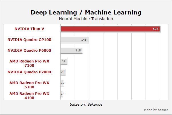

Wozu Nvidia die Titan V beziehungsweise die GV100-GPU eigentlich entwickelt hat, wird dann aber abermals bei den Deep-Learning-Benchmarks sichtbar. Dort dreht die Titan V mit der neuen Volta-Architektur selbst um die Quadro GP100 Kreise: Beim Erkennen von Mustern in Bildern arbeitet die Titan V fast vier Mal so schnell wie die Quadro GP100. Und bei der automatischen Übersetzung einer Sprache, dem so genannten Neural Machine Translation, ist die Titan V dreieinhalb Mal schneller als die Quadro GP100. Beim Natural Language Processing, dem Vervollständigen von Sätzen, ist die Titan V dagegen nur 30 Prozent schneller als die Quadro GP100.
Deep Learning – Neural Machine Translation
Deep Learning – Neural Machine Translation (Bild: Hardwareluxx)
Die Antwort auf die Frage, warum die zwei Deep-Learning-Benchmarks auf der Titan V so viel besser als mit der Quadro GP100 abschneiden, liegt vermutlich in den neuen 640 Tensor-Cores, die Nvidia mit Volta eingeführt hat und die in manchen Deep-Learning-Szenarien einen deutlichen Performanceschub bringen sollen.
