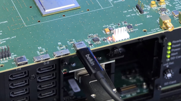

Mit USB 3.2 bekommt die Universalschnittstelle bald mehr Geschwindigkeit. Synopsys hat die nach eigenen Angaben erste Demonstration von USB 3.2 im Einsatz geliefert. Ein Video zeigt die FPGA-Systeme, die Host und Device simulieren. Die Übertragung erfolgte über ein herkömmliches USB-3.1-Typ-C-Kabel.
Erste Demo von USB 3.2 mit simulierten Geräten
Keine seriennahen Prototypen, sondern HAPS-Systeme mit FPGA-Chips bildeten die Basis für die Demo, bei der mit dem Benchmark HD Speed relativ stabile 1,6 GB/s über das neue USB-3.2-Protokoll erreicht wurden. Von der theoretischen Maximalgeschwindigkeit von 20 Gbit/s (2,5 GB/s) ist das Resultat allerdings weit entfernt. Dies liegt unter anderem daran, dass von der maximalen Datenrate stets der in der Praxis auftretende Overhead abgezogen werden muss. Zudem sind Protokoll und Systeme noch lange nicht finalisiert. Einen offiziellen Termin für den Marktstart gibt es bisher noch nicht. Die Spezifikationen von USB 3.2 wurden aber bereits im September veröffentlicht.
Abseits der Geschwindigkeit ist die Kompatibilität zu bestehender Infrastruktur wichtig. Bei der Demonstration kam laut Synopsys ein herkömmliches USB-3.1-Typ-C-Kabel vom Hersteller Belkin zum Einsatz. Die Demo zeigt also, dass ohne spezielle Kabel deutlich höhere Datentransferraten als mit USB 3.1 zu erreichen sind; allerdings ist der Steckertyp USB C bei USB 3.2 ein Muss. Zudem seien für den Geschwindigkeitsschub keine speziellen Treiber nötig. Die Device-Plattform sei mit Linux betrieben worden, während beim simulierten Host-System Windows 10 mit Standardtreibern zum Einsatz kam.
