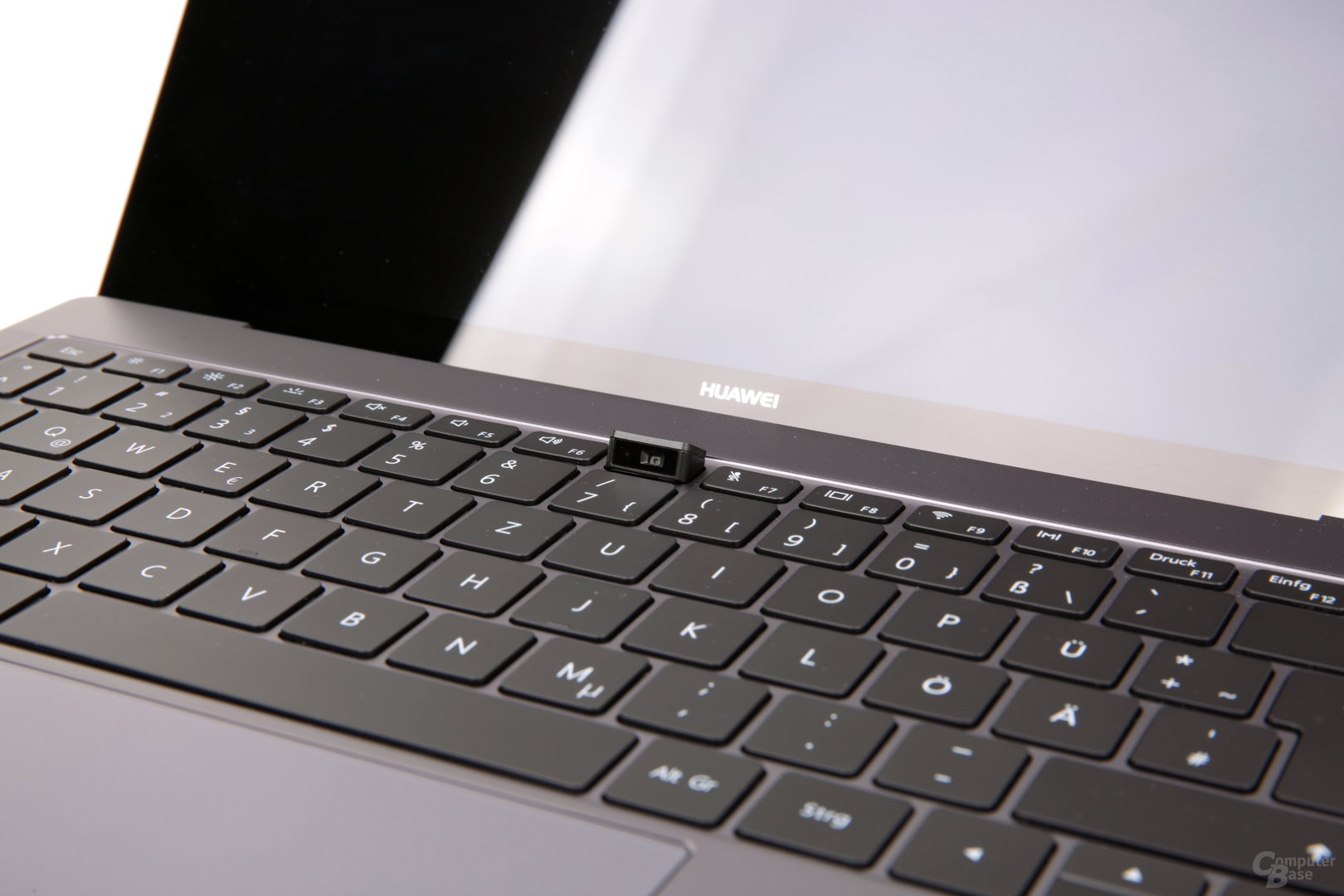

James-Bond-Webcam
Das Highlight zur Vorstellung des MateBook X Pro war nicht etwa, wie es aussieht, welche CPU oder GPU in dem Gerät steckt, sondern die Webcam. Huawei geht wie zuletzt Lenovo den Weg der mechanischen Sperre, damit die Kamera nicht nur per Software deaktiviert ist, sondern auf keinen Fall mitgucken kann. Während Lenovo mit ThinkShutter einen simplen mechanischen Schieberegler vor die Kamera setzt, hat Huawei mit der in der F-Tastenreihe zwischen F6 und F7 versteckten Webcam geradezu ein James-Bond-Gadget entwickelt. Einmal kurz auf die Taste gedrückt und die Kamera ploppt aus dem Gehäuse, und genauso schnell verschwindet sie dort auch wieder.
Diese durchaus raffiniert umgesetzte Konstruktion hat allerdings nicht nur Vorteile. Anwender haben aufgrund des ungünstigen Winkels der Kamera dieselben Probleme wie beim Dell XPS 13. Der Blickwinkel von unten auf den Anwender und dessen Nasenlöcher kann durchaus unvorteilhaft sein. Außerdem sind aufgrund der Position häufig die Fingerknöchel des Anwenders zu sehen. Mit einer Auflösung von nur einem Megapixel ist auch die Bildqualität nicht sonderlich gut aber noch zweckerfüllend. Videokonferenzen in 720p-Auflösung sind mit dieser Auflösung dennoch möglich.
ThinkShutter hat den besseren Winkel
Huawei liefert mit einer in der Tastatur versenkbaren Webcam die derzeit technisch spannenste Lösung für mehr Privatsphäre, im Alltag funktioniert Lenovos ThinkShutter-Kamera aufgrund des Winkels aber besser. Alleine auf die Bildqualität bezogen nehmen sich Huawei und Lenovo aber nichts. Das MateBook X Pro schlägt in diesem Punkt jedoch eindeutig das Dell XPS 13 (9360) der Redaktion (siehe Bildergalerie oben). Da Huawei klare Priorität auf das formatfüllende Displays gelegt hat, hätte die Frontkamera weder im oberen Rahmen noch im unteren Bereich wie bei Dells XPS 13 untergebracht werden können. Insofern ist die Umsetzung im speziellen Fall kaum zu kritisieren.
