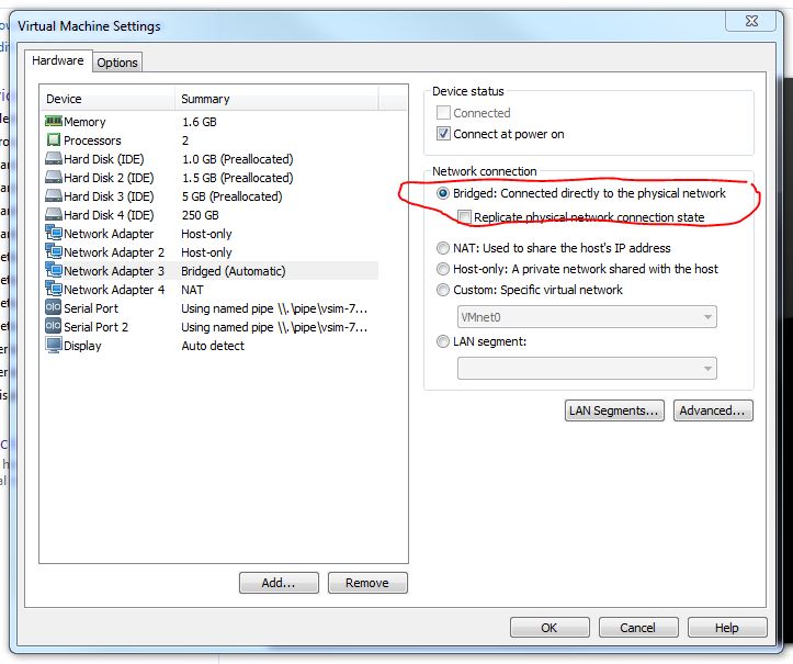

Wenn du bei VMware dem Virtuellen PC einen Bridged Netzwerk Adapter gibst, ist das ohne Probleme möglich. Du verbindest dich dann einfach mit der IP Adresse des Virtuellen PCs als Ziel. Wichtig ist nur Bridged, NAT oder Host only funktioniert nicht.
Ja. Sieh dir mal die verschiedenen Optionen für die Netzwerkeinstellungen der VM an. Anstatt NAT muss das -glaube ich- Netzwerkbrücke sein. Dann ist es so, als sei dier virtuelle PC unmittelbar angeschlossen und bekommt auch eine serperate IP.

Die Einstellungen werden für gewöhnlich in den Optionen der Virtuellen Maschine gemacht. Also direkt in VirtualBox, HyperV oder VMware Workstation usw..
Beispiel bei anhand der VMware Workstation

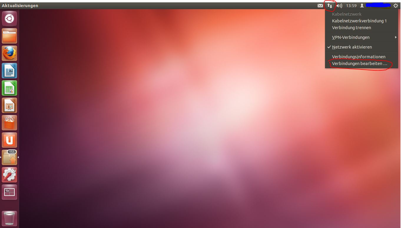

Beispiel wie du es in der GUI ändern kannst
  • Rechtsklick auf das Symbol mit den zwei Pfeilen
  • Verbindung bearbeiten...
  • es öffnet sich ein Fenster
  • dort im Reiter IPv4 die Einstellungen vornehmen
