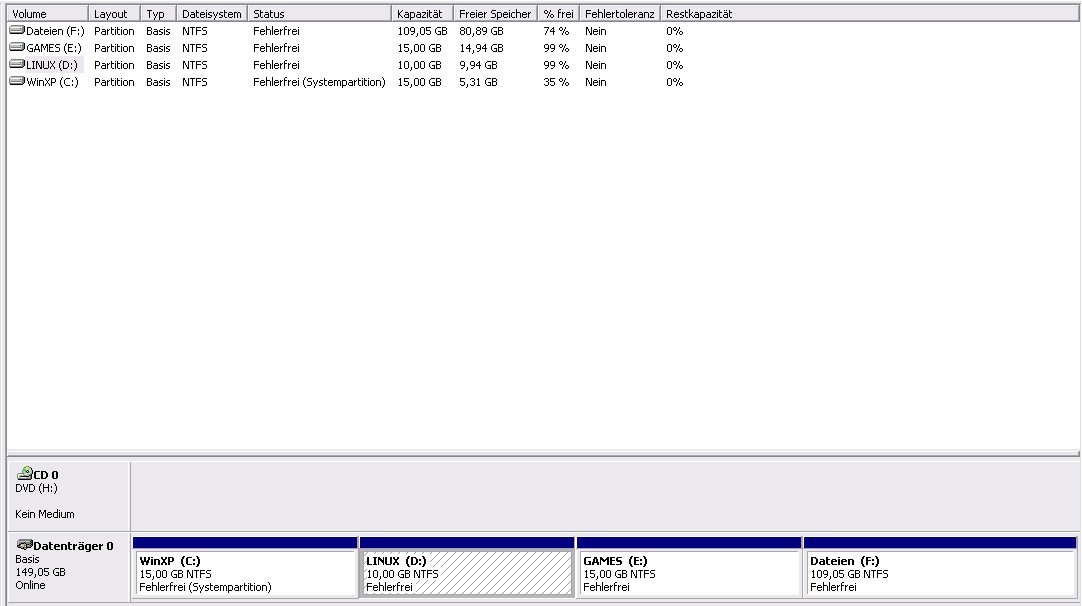

ich würde gerne Suse 9.3 auf der 2. Partition (s. Anhang) installieren. Auf der 1. ist Windows und das soll nicht so wie Suse das vorschlägt gelöscht werden.
Wenn ich bei der Installation nur die 2. Partiton als Ziel auswähle, kommt die Meldung, ich müsse die 1. auswählen. Aus der Mitte könne man keine Partition bereit stellen.
Wie kann ich nun dennoch auf der 1. Partion Windows lassen und auf die 2. Linux installieren?

Also Linux kannst du nicht auf eine NTFS Festplatte installieren. Lösche die Partition einfach mal und lass sie un partitioniert. Und mach dann die Suse Installation.
