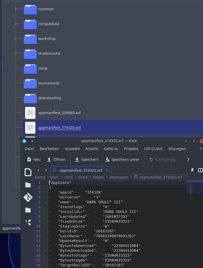

Wenn du die appmanifest_###.acf aus dem steamapps Ordner vorher ebenfalls kopierst, kannst du dir die Dateiprüfung ersparen. Steam sollte dafür geschlossen sein. Die entsprechende Nummer der compatdata Ordner und Appmanifest Dateien kannst du mittels protondb herausfinden oder die Datei im Editor öffnen.
Spiele die Nativ unter Linux laufen werden vermutlich direkt geupdatet... Also entweder Nativ nutzen oder schnell umstellen auf Proton.
