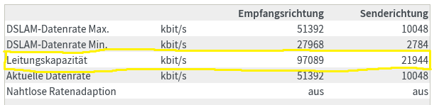

was steht da bei Leitungskapazität immer gleicher Speed?
wenn nicht, dann liegt es nicht an deiner Hardware.

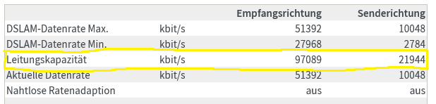

BTN schrieb:
Der Wert ist nicht immer gleich.

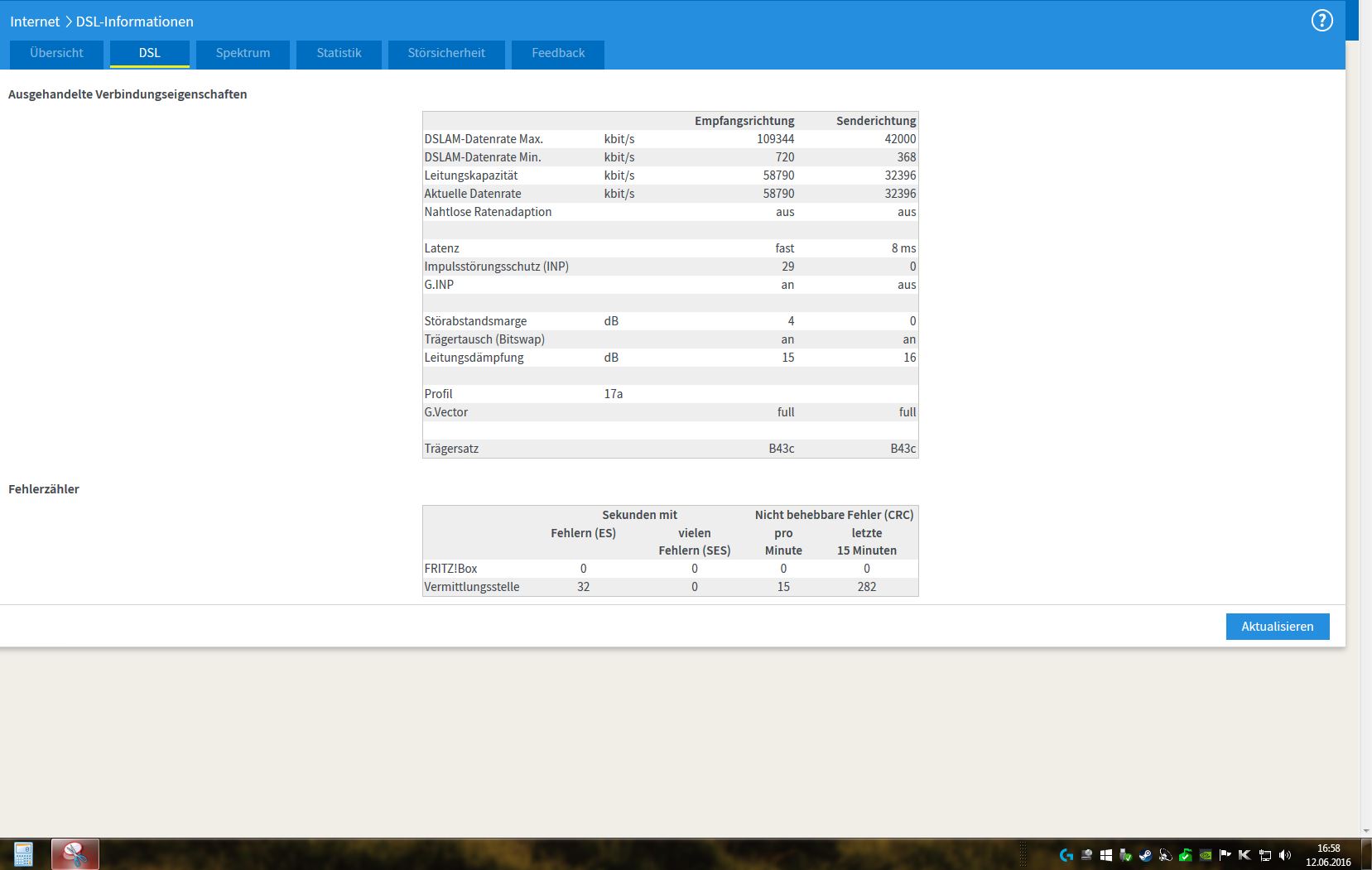

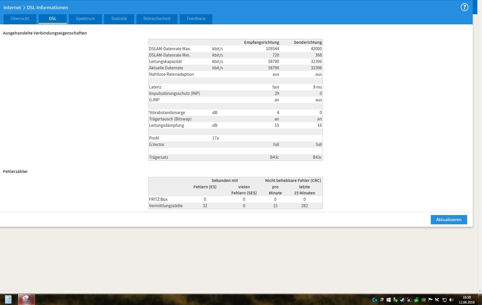

Hier noch ein Bild wo die Störabstandsmarge bei 0 ist und es zu vielen CRC Fehler kommt:
Die Dämpfung ist zu hoch mit 15 dB für VDSL 100! Es kommen gerade mal 58 Mbit/s an.
War die Bandbreite in unterbrechnungsfreien Zeiten, bzw. zu den Anfangszeiten auch schon immer so niedrig und die Dämpfung so hoch?
Ich weiß nur das sie seit Januar bis ende April mit 84.000 lief und das konstant ohne Probleme.

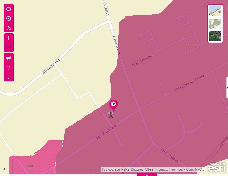

Wenn 100 Mbit/s verfügbar sind und geschaltet wurden, sollten auch 100 Mbit/s nahezu voll anliegen. Da stimmt schon von Anfang an was nicht richtig mit der Leitung. Wohnst Du ggf. am Randgebiet zur VDSL 100 Verfügbarkeit?
Check mal die Karte auf www.telekom.de/schneller
Ja, wie ich schon vermutet habe, am Randgebiet.
Wenn Telekom das nicht stabil auf dem 100 Mbit/s Profil zum laufen bekommt, werden die vermutlich dann das Vectoring VDSL 50 Profil einstellen, um Deinen Anschluss zu stabilisieren.
Ja, das ist ziemlich genau die Grenze.

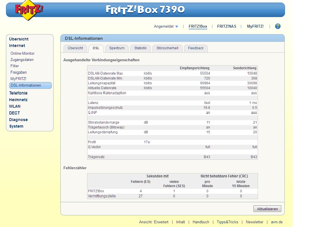

Beim Anschluss meines Vaters ist genau die Grenze zu VDSL 100, nur 1 Haus weiter ist schon VDSL 100 buchbar. Er kann aber nur VDSL 50 buchen, Dämpfung 15 dB. Genau wie bei Dir:

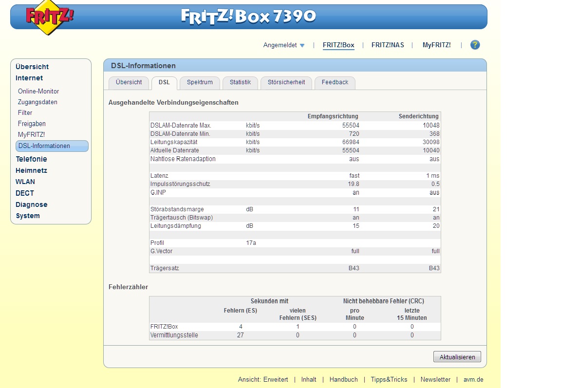

wie ich sehe hast du firmware 6.30 da
mal 6.50 drauf machen
Störabstandsmarge darf nicht 0 sein muss mindesten 6 sein damit
mal telekom melden
eine störung
