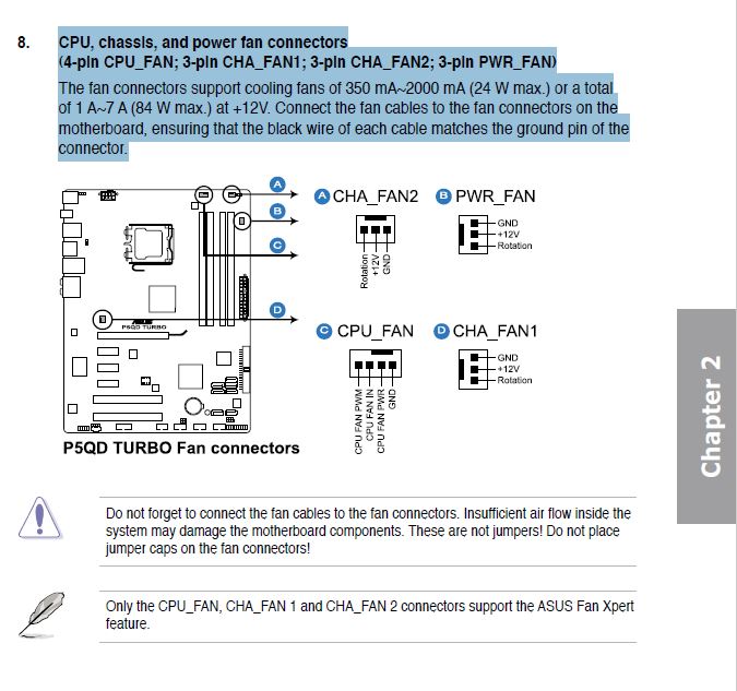

Das Gehäuse bietet Platz für einen 140 mm Lüfter in der Front und einen 120 mm Lüfter im Heck. Der vordere Lüfter ist defekt und soll ersetzt werden. Im Heck habe ich einen Scythe S-Flex SFF21D verbaut. Das Mainboard bietet zwei dreipolige Anschlüsse für Gehäuselüfter, die ich über die Lüftersteuerung im Bios regel (Silent, Normal und volle Pulle) kann.
Der Bedienungsanleitung ist zu den Lüfteranschlüssen folgendes zu entnehmen:
Ich suche also eine Ersatzlüfter, der leise ist, sich mit der Lüftersteuerung des Mainboards regeln läßt und genug Kühlleistung bietet.
Hier wird oft der Fractal Design Venturi HF-14 https://geizhals.de/fractal-design-venturi-hf-14-fd-fan-vent-hf14-a1266896.html?hloc=at&hloc=de empfohlen. Ist dieser Lüfter für meine Anforderungen perfekt, oder gibt es noch eine besser Alternative? Würde das Zusammenspiel mit dem CPU-Kühler und dem verbauten Lüfter im Hecke passen?

Die HF-14 sind derzeit eigentlich Referenz. Jedenfalls in Sachen Gehäusebelüftung. Wenn du sehr geräuschempfindlich bist, dann solltest du lediglich darauf achten, dass deine Onboard-Steuerung auch etwas tiefere Spannungen ausgeben kann, damit du die Drehzahl noch niedrig genug bekommst. Ansonsten liegen aber auch immer Adapter bei, die man zur Not dazischen setzen könnte.

Ich bin mit den beiden Lüftern zufrieden. Den Venturi HF-14 bekomme ich mit den beiliegenden Adapter auf ca. 580 rpm gedrosselt. Hierbei bewegt er immer noch viel Luft und ist kaum wahrnehmbar. Danach habe ich erst festgestellt, wie laut das Cougar Netzteil ist. Dieses habe ich inzwischen gegen das BeQuiet Straight Power 10 400W aus meinem Hauptsystem ausgetauscht. Dem Hauptsytem habe ich ein BeQuiet Straight Power 10 500W CM gegönnt.
