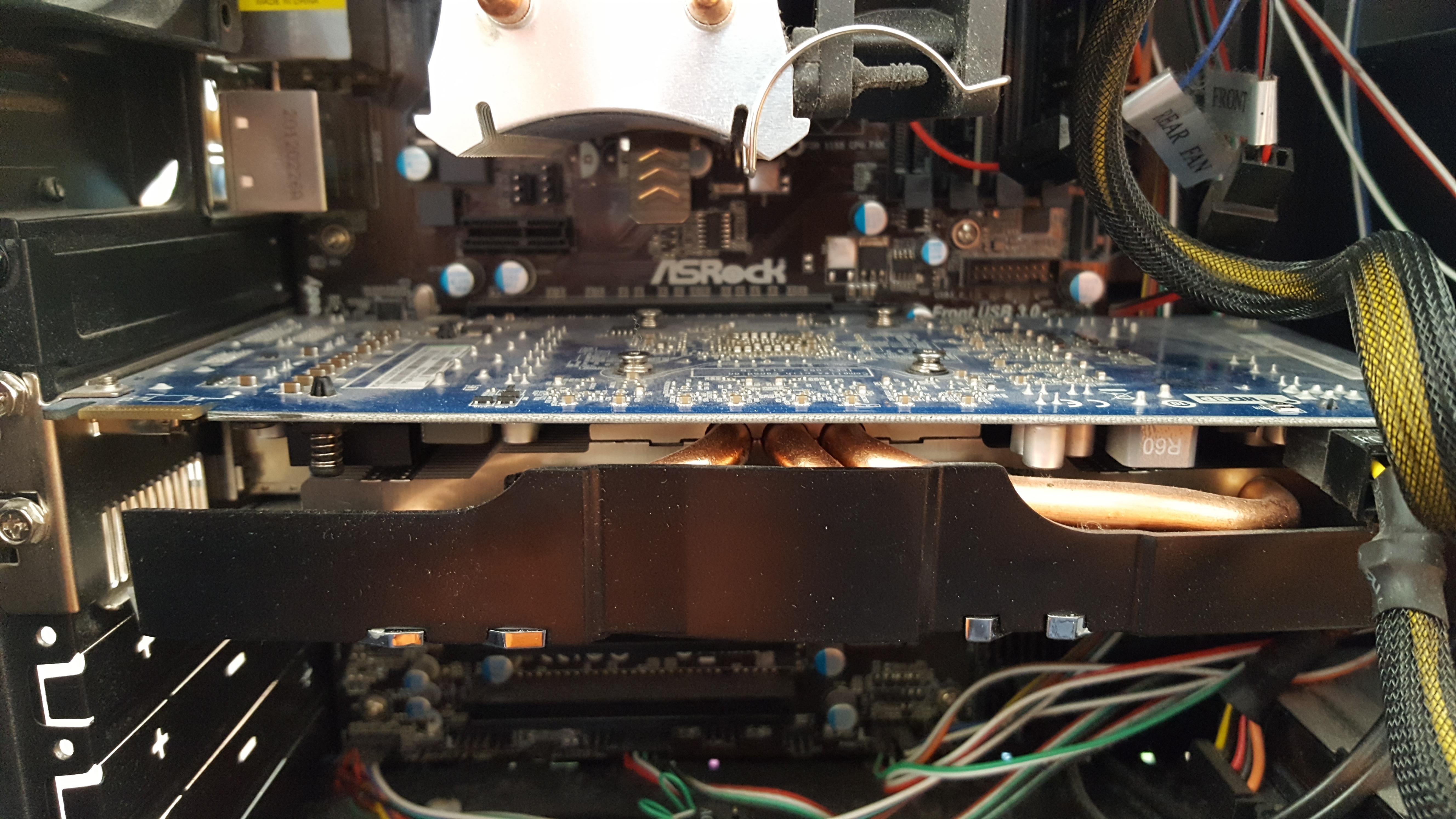

Anbei noch ein Bild von der Graka. Schätze mal links die Schrauben lockern und rechts die schwarz/gelben Kabel abstecken. Dann müsste sie sich lösen
Hey, ja genau so. Und nicht vergessen den Riegel am PCI-E Slot (also der Slot in dem die Grafikkarte steckt) vor zu schieben, ansonsten reißt du die Nase (Riegel) halt raus. Ist zwar kein Beinbruch, aber muss ja nicht sein. :D
Ok danke. Kannst du den Riegel auf den Bild erkennen? Der sollte hinten am Mainboard sein oder? Wenn du vorschieben schreibst meinst du nach links/rechts wahrscheinlich.

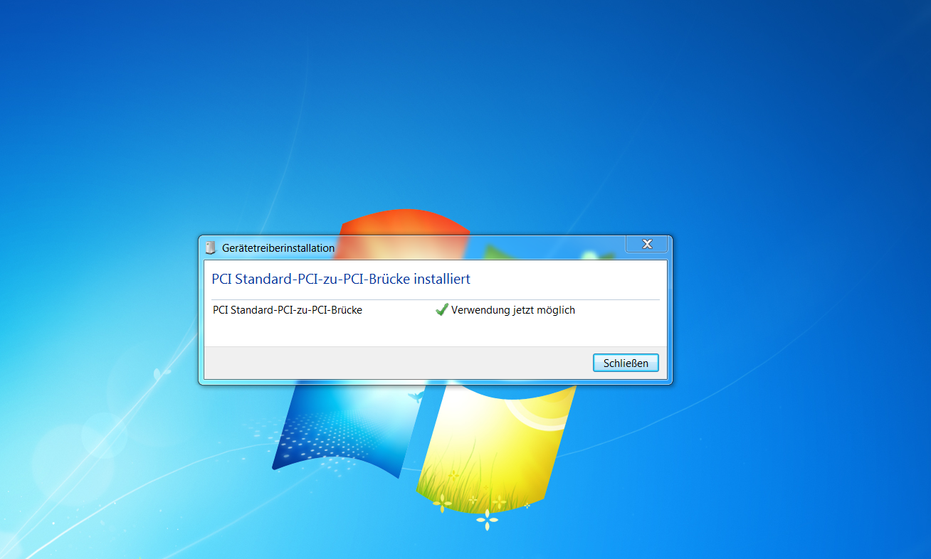

PROBLEM GELÖST.... DANK EUCH!!!
wie turkishboy_29 geschrieben hat habe ich die Graka ausgebaut, PC hochgefahren und das System hat automatisch eine Gertetreiber aktualisierung gemacht sodass anschließend folgende Meldung kam
Anschließend PC wieder runter gefahren Graka eingebaut und wieder gestartet. Nun wurde mir im Gerätemanager eine "VGA Standartgraka" angezeigt. Auflösung war grotenschlecht.
HD 6870 Treiber von Instalations CD aufgespielt und nun wird die Graka auch als HD6870 im Gerätemanager angezeigt und die Auflösung ist wieder super.

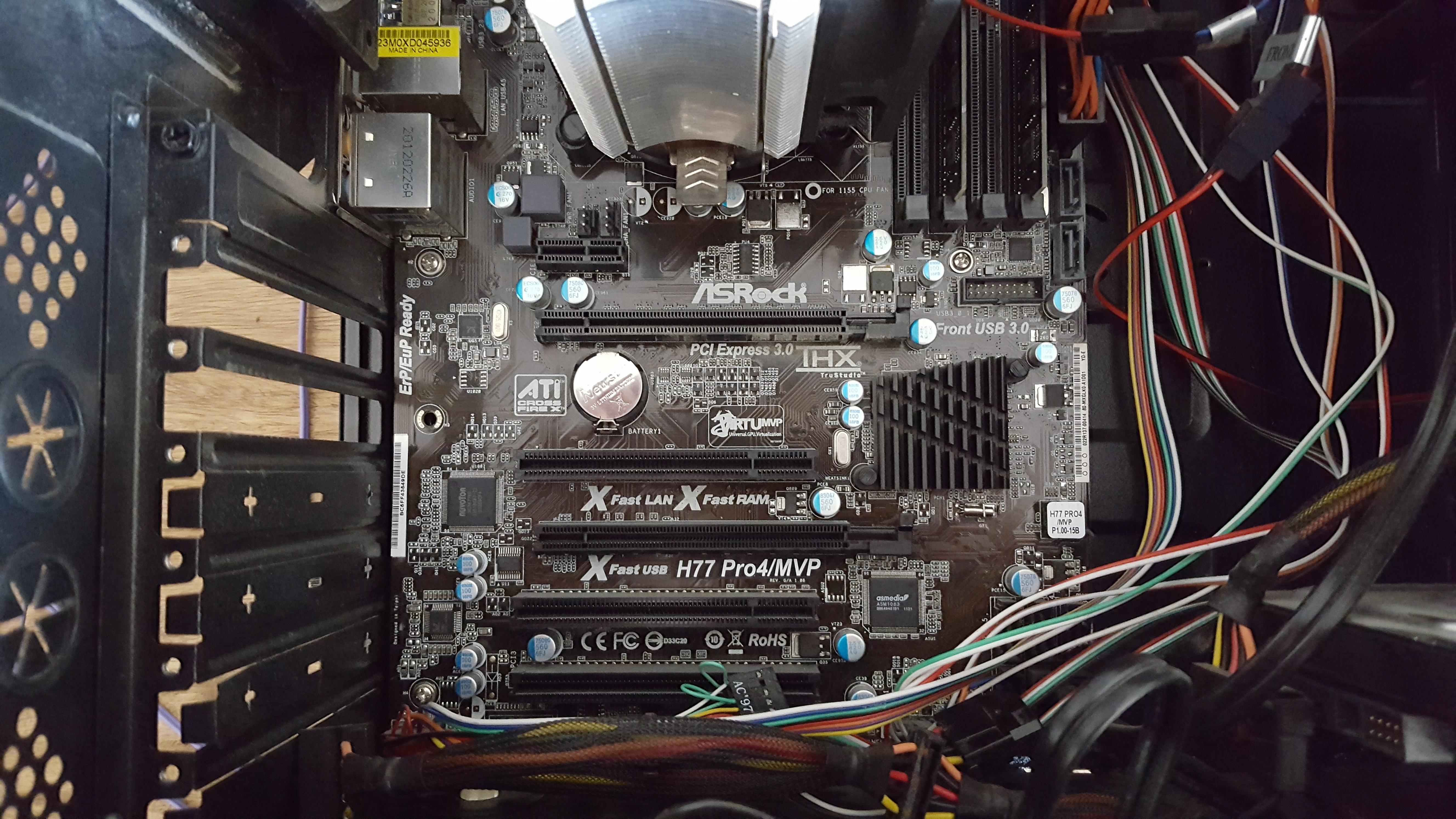

Abschlließend hätte ich noch eine Frage: Beim ausbauen der Graka habe ich gesehen dass auf dem mobo eine Batterie verbaut ist. Kann mir wer sagen für das die gut ist?
Die Batterie speichert die Bios Einstellungen wenn der Rechner stromlos ist ;)
bzw. ist dafür da Strom zu liefern damit die Einstellungen gespeichert bleiben.....
