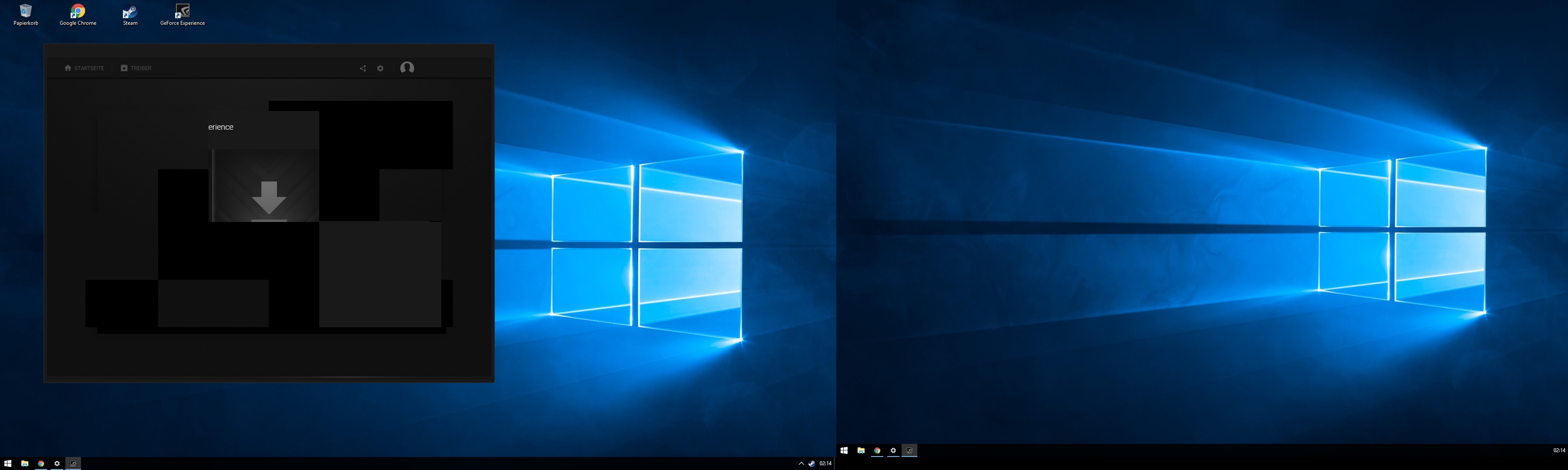

ich bin leicht bis sehr schwer verwirrt :freak:, folgendes Problem habe ich. Ich kann keine Spiele mehr spielen (sei es CSGO, H1Z1) und auch keine regulären Programme mehr öffnen (Antivir, GeForce Experience), jedesmal stürzen die Anwendungen ab und zwar trat das Problem von heute auf morgen auf, während ich CSGO gespielt habe.
Oftmals habe ich dann im Bild schwarze Balken oder die Anwendungen werden nicht richtig dargestellt und ich bekomme anschließend die Fehlermeldung: „Das Programm funktioniert nicht mehr einwandfrei ...“.
Was habe ich bisher versucht?: Windows komplette Neuinstallation, älteren Grafiktreiber versucht, DirectX aktualisiert, ich bin am Ende und weiß auch nicht mehr wirklich weiter, da ich relativer Neuling in der Sache bin..:(
Hier noch ein Beispielbild:

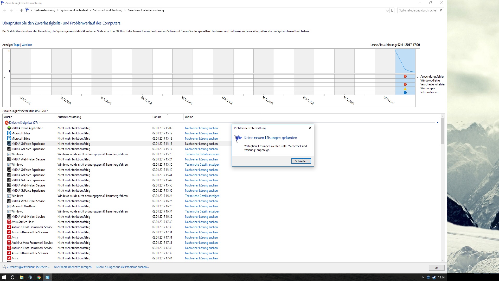

Schau mal in deinen Zuverlässigkeitsverlauf von Windows was da so drinn steht?
-GTX- schrieb:
für mich liest sich das so wie ein Softwareproblem und ehr weniger ein Hardwareproblem!
Also dort steht folgendes drin, kann ich leider nicht viel mit anfangen:
Hm, mysteriös.
