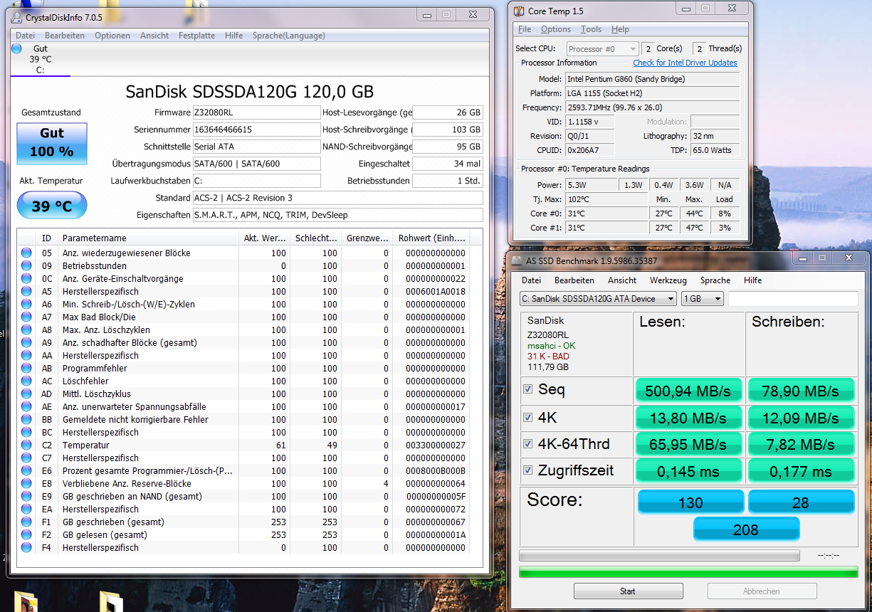

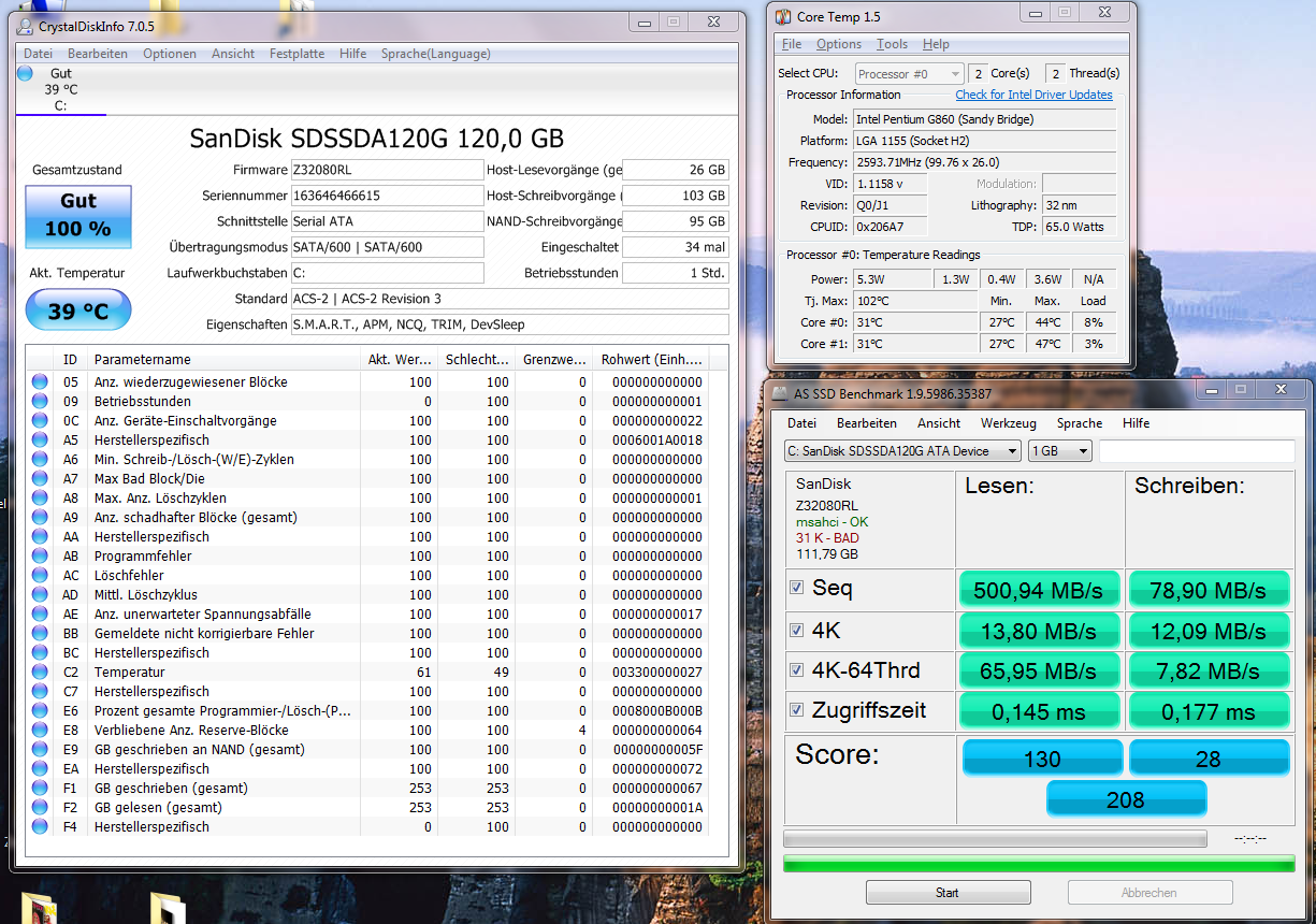

Nochmal ne Rückmeldung:
Clonen hat soweit geklappt, Windows läuft, leider ist das Alignment mit 31k BAD laut AS SSD.
Was nun ?
Die Schreibwerte sind auch echt mies, im seq. Lesen schafft die SAN Disk zwar sagenhafte 500 mb/s aber die Schreibwerte sind zu langsam.
Kann man es nachträglich noch einfach ändern ?

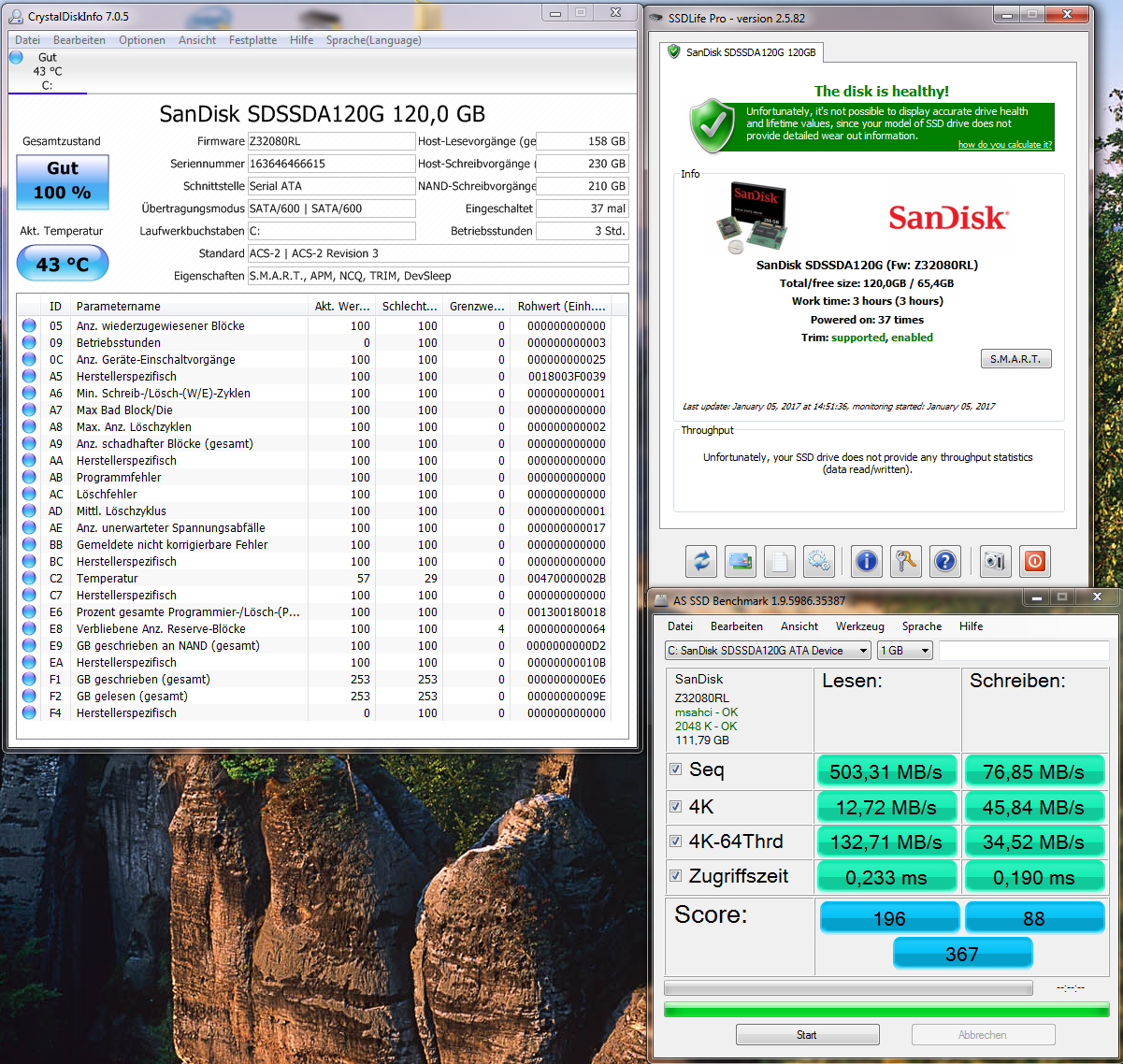

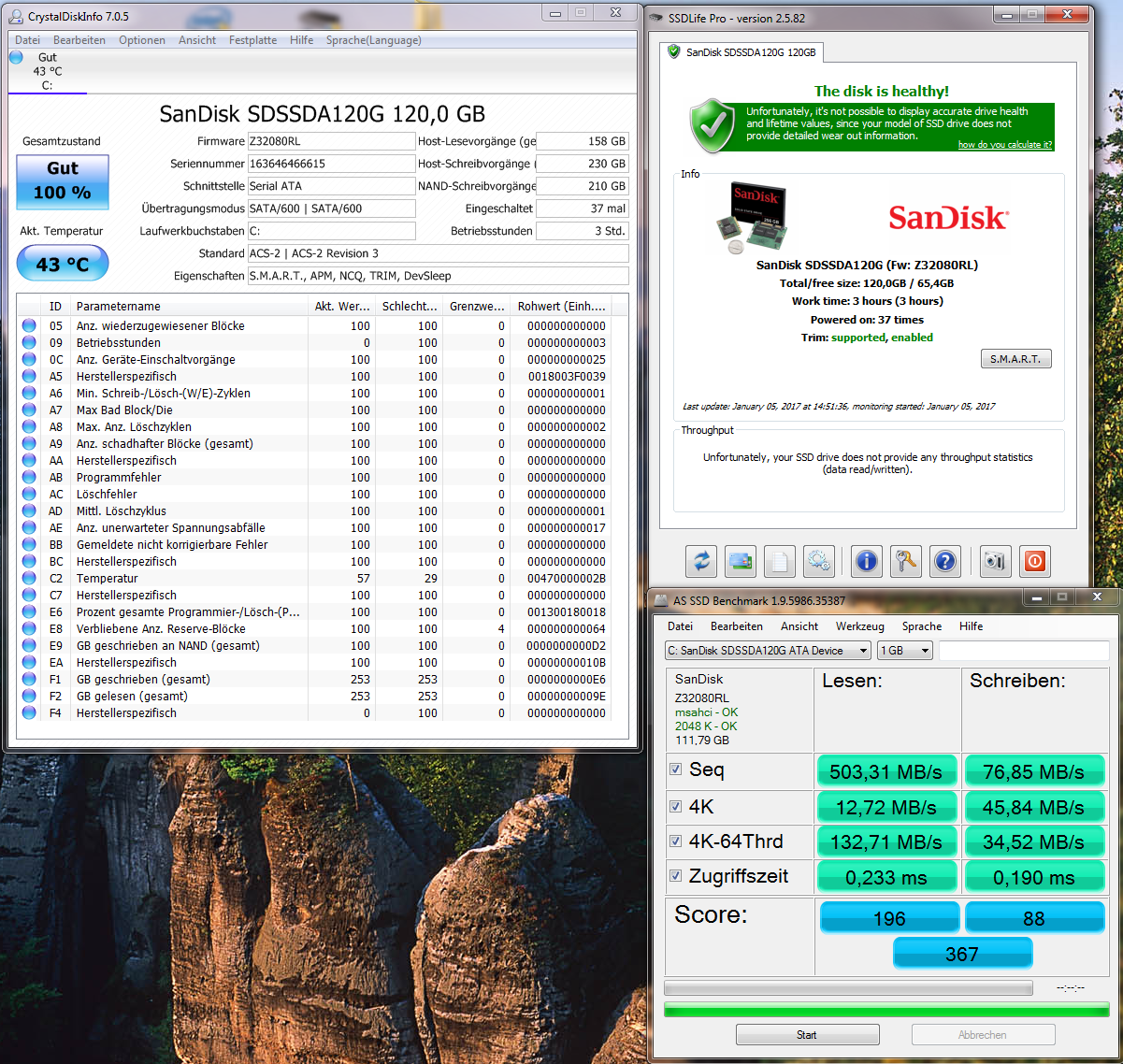

Alignment passt nun, SSD Leistung nach AS SSD verdoppelt:
vorher
nachher
Eigenartigerweise zeigte AS SSD 31k BAD an.
Unter GParted stand aber 63K, sodass ich wie oben geschrieben nur um 1MiB verschoben habe.
Danach zeigte GParted einen "offset" von 4096k an und AS SSD nun 2048k !?
Wie auch immer, jetzt läufts ja, Methode bringt gewünschtes Ergebnis.
