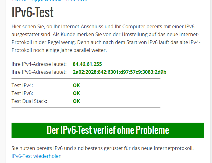

Mal bitte zur Überprüfung hier drauf gehen:
https://www.wieistmeineip.de/ipv6-test/
und nen Screenshot von dem Ergebnis posten
joa so sieht es aus
das besagt schon mal, dass du an nem Dual-Stack hängst. Was ansich nicht tragisch wäre, heißt nur du hast ne v4 Adresse und ne v6 Adresse. Aber wenn du von außen nicht erreichbar bist heißt es du hängst an nem Dual-Stack-Lite -> das heißt du hast zwar eine v4 Adresse, aber diese Adresse hast du nicht alleine, die wird geteilt mit anderen Kunden des Anbieters. Daher ist kein Zugriff von außen über IPv4 möglich

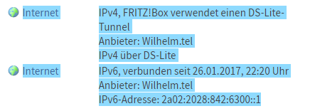

Schau mal in deine Routeroberfläche wo dir sowohl die v4 als auch v6 Adresse anzeigt werden. Ich befürchte bei der v4 wird irgendwas mit v4 Tunnel stehen. Das wäre dann der DS-Lite Stack und verantwortlich für dein Problem
