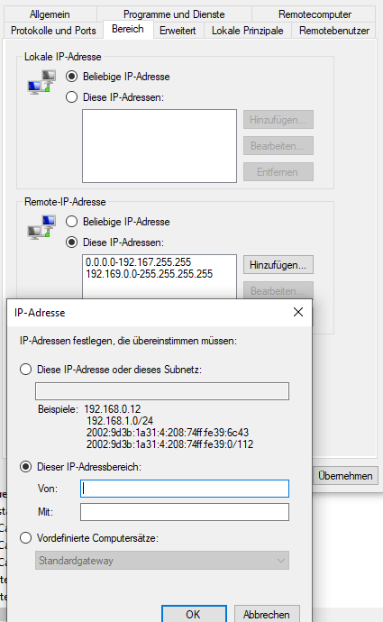

Hi, vielen Dank. Wenn ich den Bereich bei VON und MIT eintrage, kommt "Sie müssen eine gültige IP Adresse angeben.
Bei VON gebe ich ein:0.0.0......
Bei MIT gebe ich ein: 192.169....
Was mache ich verkehrt?
Die Kindersicherung der FB ist keine Lösung, da auf dem Hardware-Server mehrere Anwendungen laufen, die auch Internet benötigen. Nur diese eine Anwendungen darf nicht ins Inet.

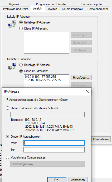

Die IP-Adresse muss vollständig eingeben werden.
Sprich 4 Segmente, siehe obiger Screenshot.
Danke Dir, habe ich gemacht, dann habe ich aber auch intern keinen Zugriff mehr auf die Anwendung.
Das ....hinter den IPs sollte mir nur das Tippen erleichtern.
Jetzt habe ich Deinen Hinweis mit der Broadcast Adresse gelesen.
Also wie folgt eintragen?
Von 0.0.0.0.
Mit 192.167.255.254
Von 192.169.0.0
Mit 255.255.255.254

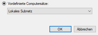

Der Ansatz ist schon gut, du kannst aber bei den vordefinierten Computersätzen einfach lokales Subnetz auswählen:
Dann sparst du dir das feste vergeben der IP Adressen und die Regel passt auch noch wenn sich dein Subnetz mal ändert.
Habe ich nun eingestellt, der Streaming Dienst ist aber im LAN dann nicht mehr erreichbar. :(
Noch eine Idee?
Schaue ich mir morgen im Detail an. Dann Jeweils für TCP/UDP bei Eingehende Regeln und bei Ausgehende Regeln, ja?
