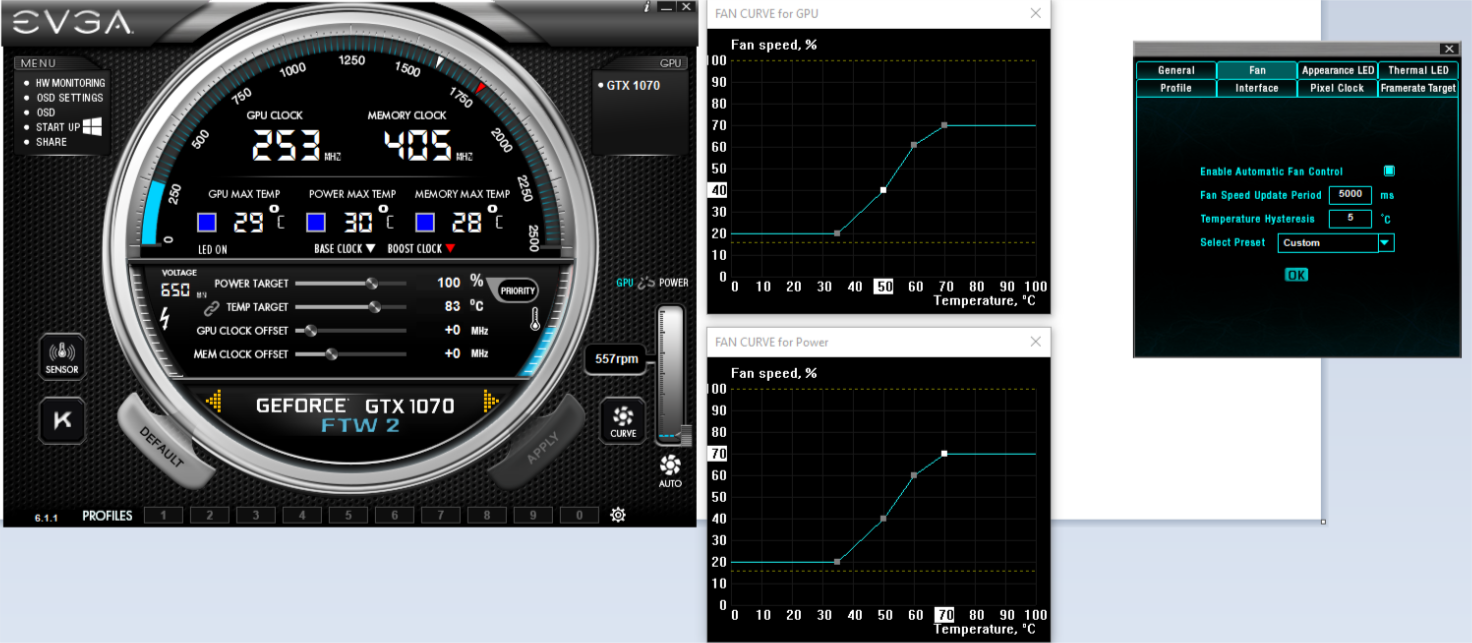

ich war gearde schön entspannt beim No Mans Sky spielen, als auf einmal die Lüfter der Karte kurzzeitig auf 100% drehten, was mich dazu veranlasste doch mal zu schauen, warum dem so ist. Kurz in Precision X reingeschaut und erschrocken: GPU Temperatur war auf über 90° oO
Dabei hatte ich doch aber eine eigene Lüfterkurve (siehe Bild) erstellt, wodurch eben das nicht passieren sollte! Kann es sein das ich zu doof bin, dem programm mitzuteilen das die eingestellte Lüfterkurve auch Verwendung finden soll (sry, ist meine erste EVGA)? Ich habe (so meine ich aus der Erinnerung heraus) nach dem Erstellen auf Apply gedrückt und in den Optionen ist diese auch eingestellt. Was mache ich falsch?
..ich trau mich garned mehr weiter zu zocken. ^^

Wieso ist automatic fan control aktiviert? Oder ist das aus? Das sieht man bei dem Tool so schlecht....

edit: @Igoo: Automatic ist deaktiviert (würde sonst blau leuchten), da meines Wissens nach sonst die Bioseinstellungen Verwendung finden, ich möchte aber das sich beide Lüfter auch im Idle drehen (alte Gewohnheit).
edit 2: Vielleicht ist das Programm einfach nicht bei Windos mitgestartet..., wobei ich eigentlich eingestellt habe das es automatisch mit Windows (10 Home, 64bit) gestartet wird.

Du solltest mit deinem Strich/Linie nicht unter die Gelb gestrichelte grenze gehen. So ist normalerweise die Minimum BIOS Einstellung.
Also zieh die mal etwas über 20% RPM. Dann versuche die Lüfter RPM einfach mal auf z. B. 60% zu stellen (ohne Curve) und drücke auf Apply.
Jetzt sollte der Lüfter ja sofort hochdrehen!
Wenn alles nicht geht EVGA anschreiben. Die haben den besten Service überhaupt. Eventuell geht es auch bei deiner neuen Version noch nicht?

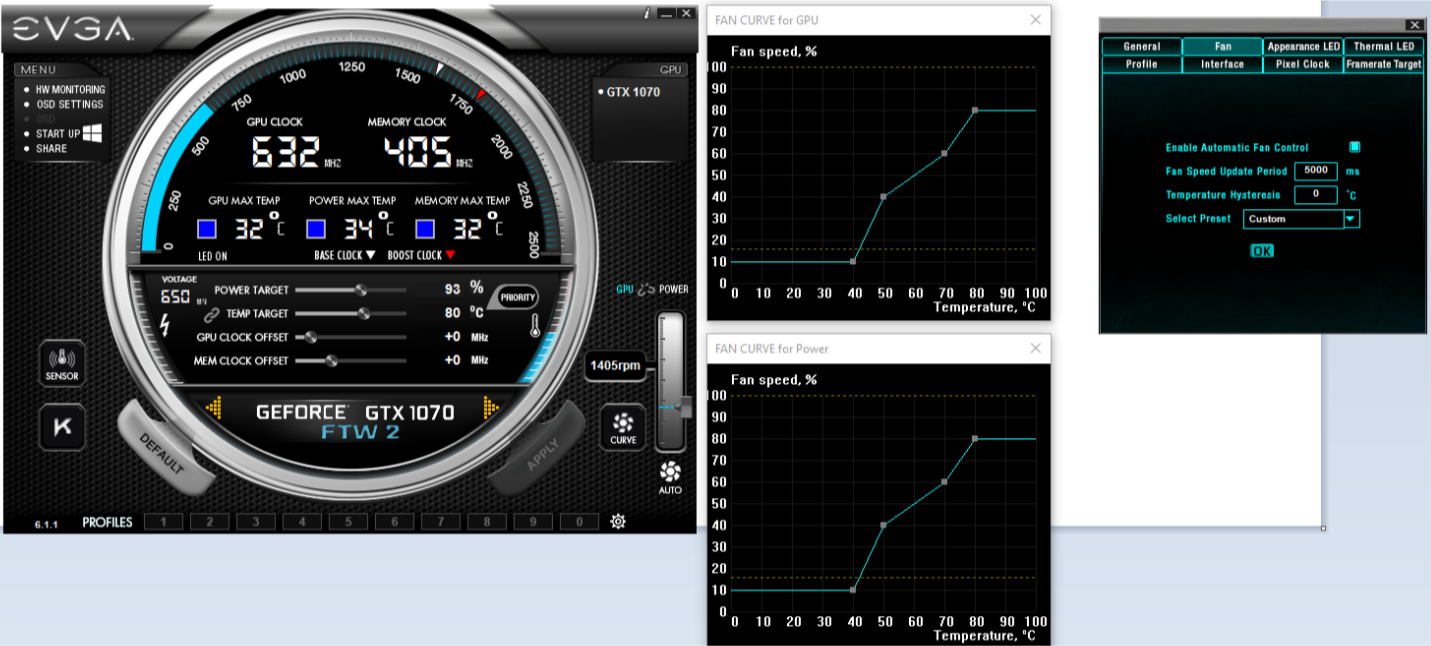

Jap, dreht sofort hoch. Stimmt, die gestrichelte Linie habe ich schlichtweg nicht beachtet...etwas peinlich :/ sry GPU... ^^
Ich hatte hier auch schonmal gefragt ob die Lüfterkurve so okay ist, da ich da natürlich keine Fehler machen möchte. :/
ich habe es jetzt mal so eingestellt, passt das so?

Jap... sieht schon besser aus! Jetzt musst du nur herausfinden -wie- er sie auch übernimmt. Dann z. B. einen Valley Run & schauen ob die ° und die Curve zusammen passen. OSD ist im EVGA PX ja auch enthalten.
Danke, direkt mal ausprobiert. Und leider: Nein, die Lüfter bleiben bei 16% stehen, obwohl ich es doch nun bereits hoch geregelt habe auf 20% Minimum. Ich werde mal den rechner neu starten, vllt. brauchts das Precision X ja...
edit: neu gestartet und Precision wird zum. schonmal mit gestartet. Immerhin. Nope, dass Problem besteht weiterhin. Der Lüfter bleibt laut Afterburner bei 16% stehen.
Gerade mal testweise auf 90% gestellt = nix. Dann mal auf Auto gestellt udn schwupps er springt auf 90%. Bei dem Test vorhins war es doch aber aus (meine ich jedenfalls). :.ich bin irritiert. Ich lasse es mal an und probiere nochmal.
Das war bereits auf Ein ( = Kästchen ausgefüllt, Precision sieht ja mittlerweile ganz anders aus). Aber ich glaube auch eine gute Nachricht zu haben: Bei Auto ein scheint es zu funktionieren. Ich probiere mal weiter und melde mich morgen nochmal, wies ausschaut. Danke für deine Mühe, gute Nacht! :D :)
Grad nochmal mit Max Einstellungen und 2K getestet: Klappt. Also AUTO anmachen... ^^
