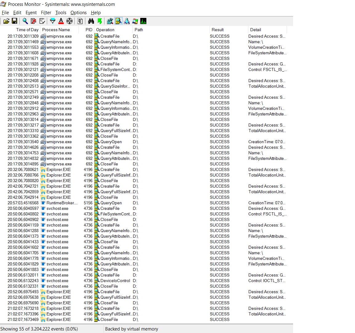

ich habe mir vor kurzem einen HTPC auf haswell basis zusammengebaut. Windows 10 ist auf einer SSD installiert, für daten gibt es noch eine HDD. da man die festplatte im betrieb rauschen hört, möchte ich dass sich diese abschaltet. auf der HDD befindet sich nur ein Backup von bildern, sonst nichts.
da sich die HDD jedoch nicht wie in den energiespareinstellungen vorgegeben nach 10min abschaltet, hatte ich zuerst den intel RST treiber in verdacht, weshalb ich version 13.6 installiert habe. damit soll der HDD spin off jedenfalls funktionieren. beobachte ich jedoch die HDD im windows process monitor, sehe ich, dass entweder explorer.exe oder freecommander (filemanager) mehrmals pro minute kurz darauf zugreifen. die zugriffe lauten immer wieder "create file", "query... ", usw.
aktiviere ich APM, so schaltet sich die platte alle paar Sekunden ein und aus.
woran könnte das liegen?

die indizierung ist ausgeschaltet. was könnte es sonst sein?
so sehen die zugriffe aus.
unbenannt-jpg.617945
ich habe nun zusätzlich zu Windows search auch prefetch und superfetch abgeschaltet, aber dieselben zugriffe bleiben.
