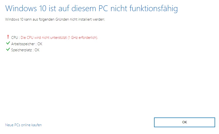

Es ist ein Anzeigefehler von Windows. Um das Update zu machen brauche ich aber 1GHz, welchen ich durch den Fehler nicht habe.
ist aber kein fehler ces Creators Updates, eher deines PC's und der vorherigen Installationen. Denn deine CPU läuft definitiv mit dem Creators Update.
Ok, wie kann ich das beheben?`Sobald ich versuche Windows 10 zu installieren sagt es mir an das mein PC die Voraussetzungen nicht erfüllt.

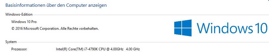

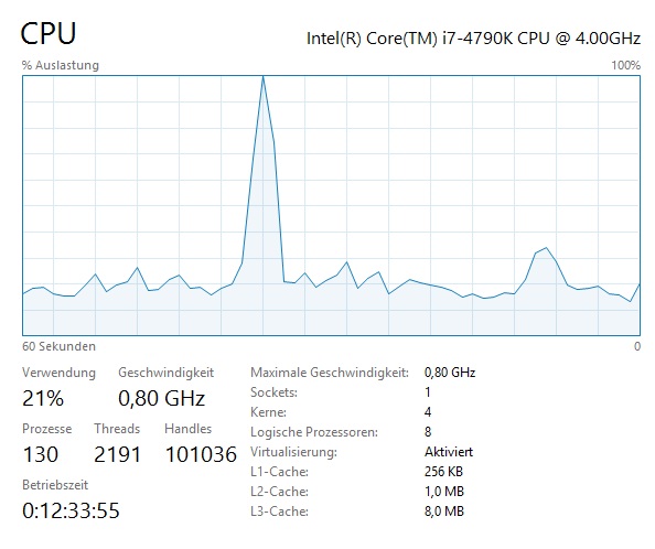

Lustig ist ja dass der Task-Manager die CPU richtig erkennt (siehe oben rechts).
Was steht denn in deiner Systeminfo von Windows drin?

Ich habe doch bereits geschrieben das es ein Auselesefehler NUR von Windows ist.
Aber auf die Idee mit Prime bin ich auch schon gekommen =)
Leider ist Windows der Meinung das mein CPU nicht mehr als 800MHz hat.
