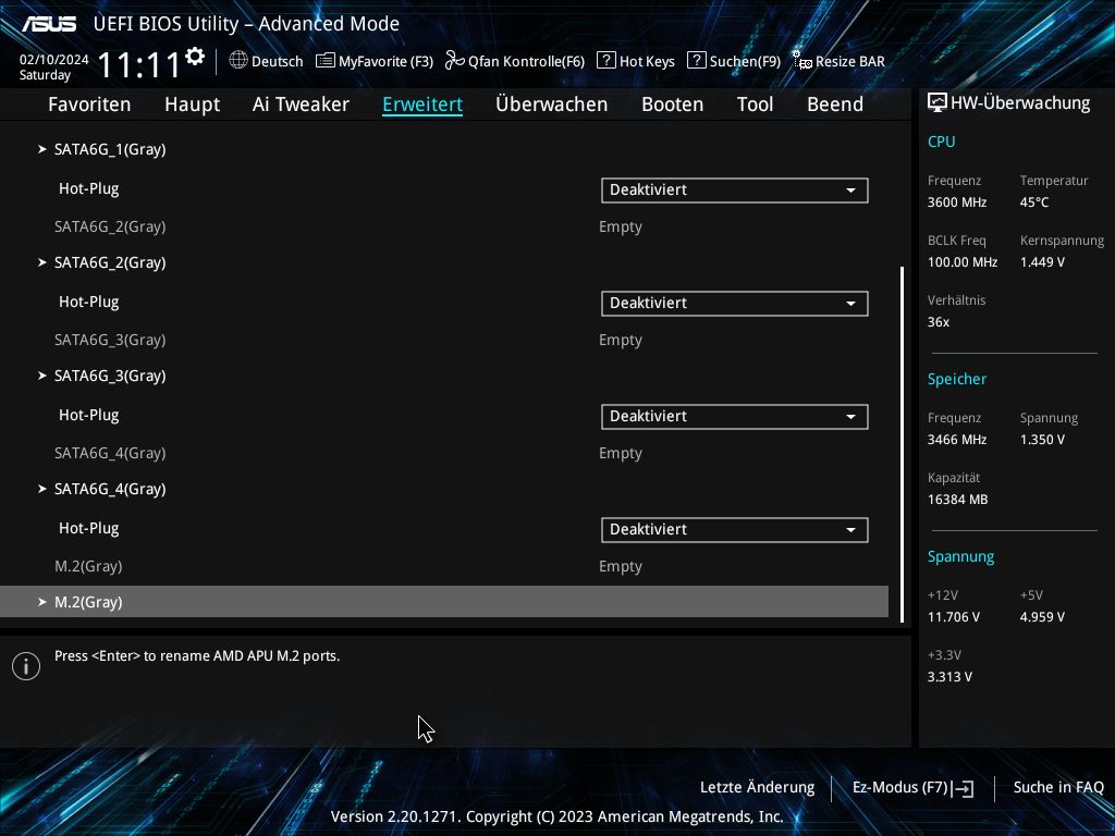

Allerdings wird die 960 Evo nicht erkannt (bereits im BIOS ist das Laufwerk nicht gelistet)
Das Mainboard ist das:
Asus Prime B450M-KII https://www.asus.com/motherboards-c...-ii/helpdesk_bios?model2Name=PRIME-B450M-K-II
Ich hatte als ersten Schritt heute das aktuelle BIOS 4403 installiert (vorher war imho 3802 drauf)
und beim zweiten Schritt scheitere ich bereits, weil die SSD nicht erkannt wird.

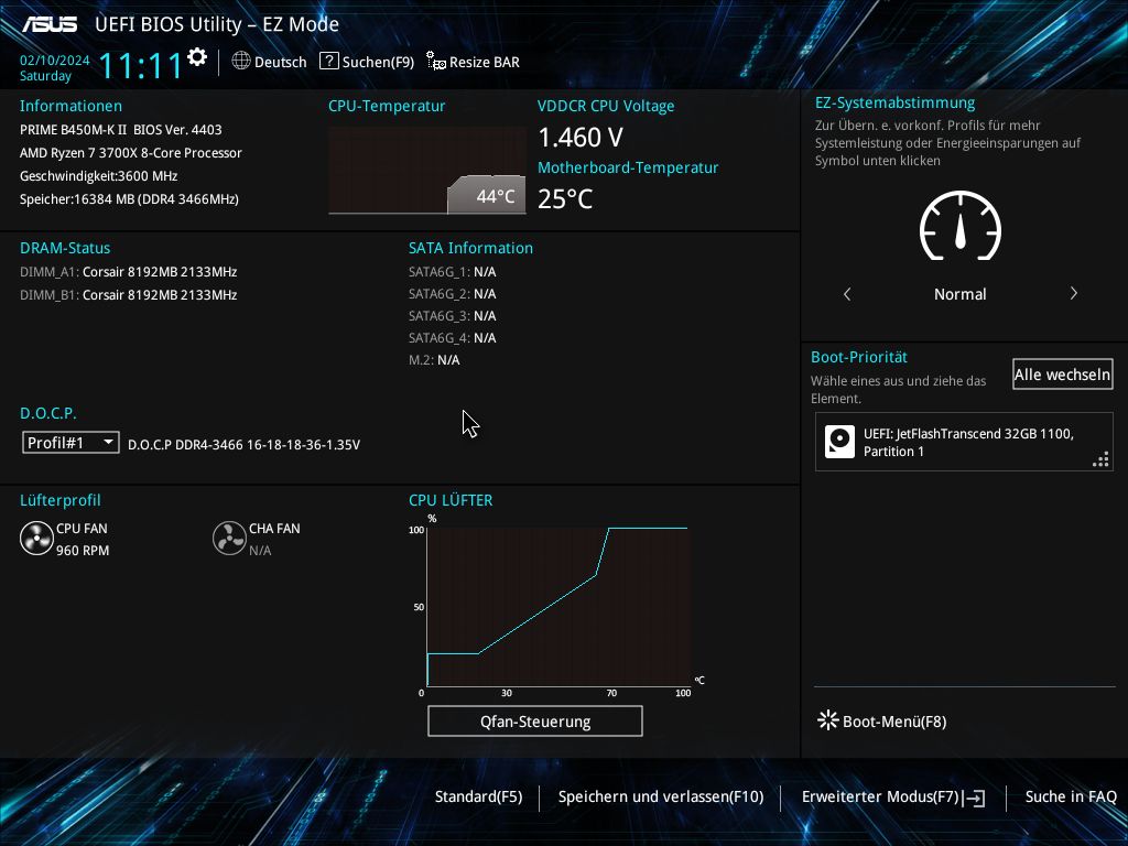

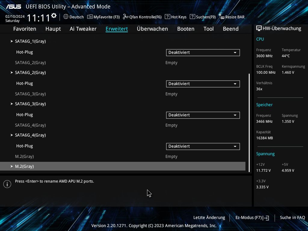

Ryzen 3700X, der auch sauber erkannt wird. Die SSD sollte entsprechend mit PCIe 3.0 @ 4 Lanes funktionieren

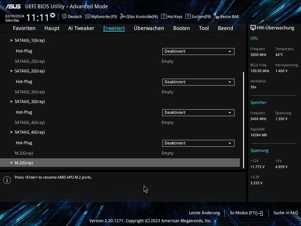

Anbei Screenshots vom BIOS

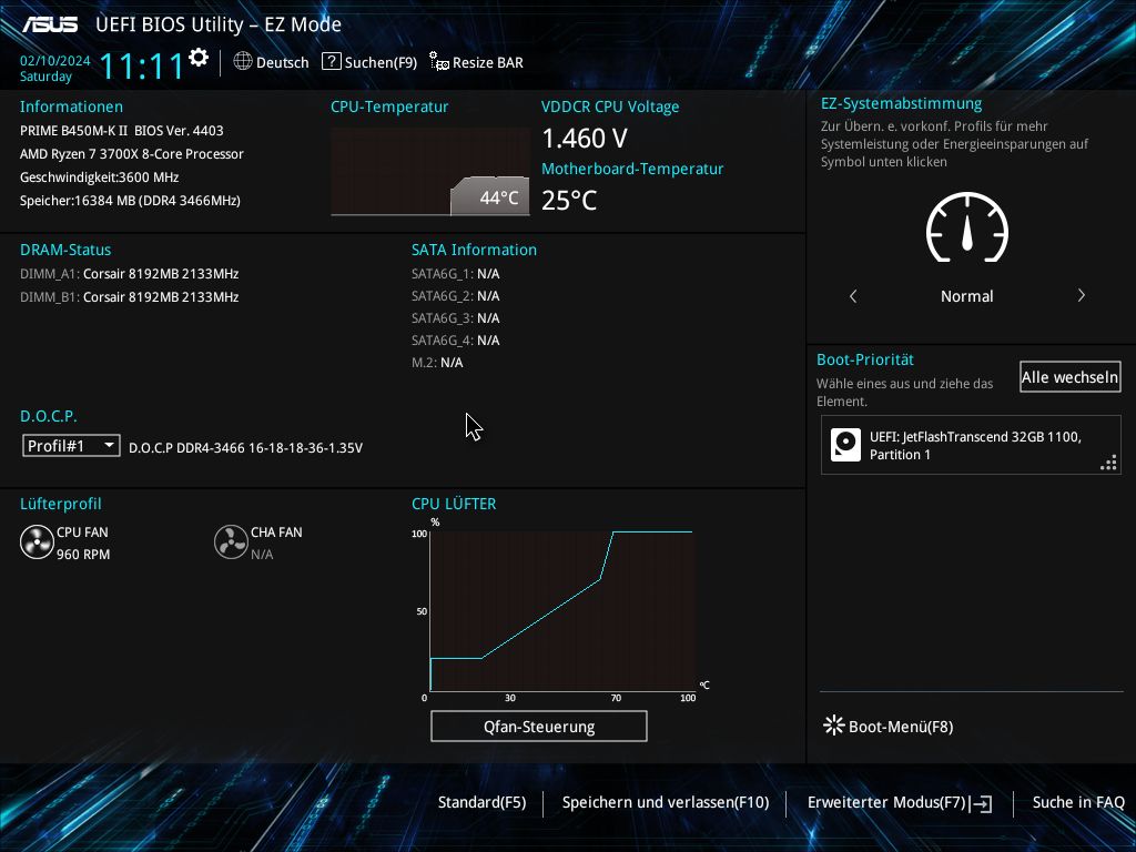

Gemaess Asus FAQ scheint das bei aelteren MBs normal zu sein (da Du den gleichen Chipsatz hast wird es wahrscheinlich bei Dir auch zutreffen):
"Note:For the old models (ex: TUF B450-PLUS GAMING) ,which use PCIE Mode M.2 SSD(including: NVME M.2), information of hard disk or SSD doesn't show in Storage Information in BIOS EZ Mode due to the framework of the BIOS. This phenomenon is normal, please be noted."
Nachtrag: Sehe dass Deine Screenshots im Advanced Mode sind. Dort muesste sie eigentlich sichtbar sein.

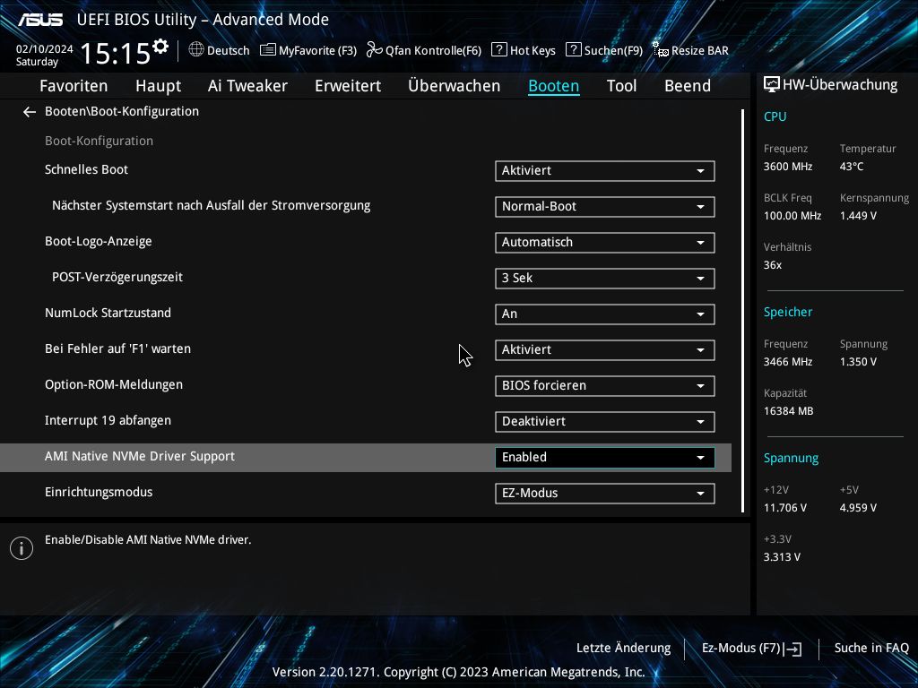

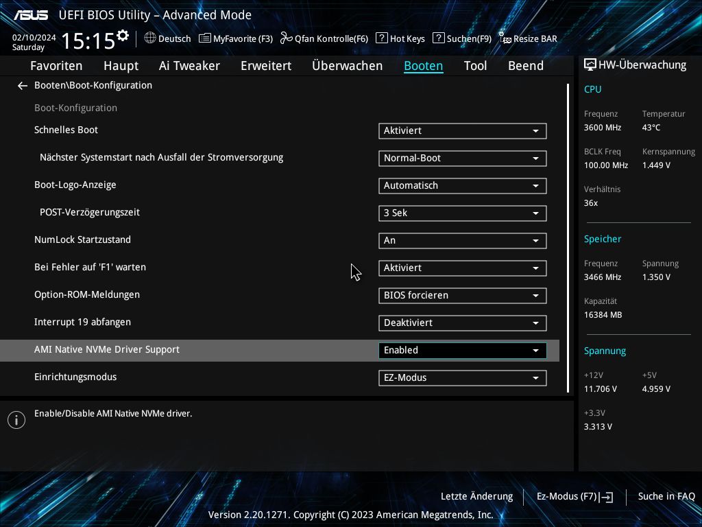

CSM und UEFI sind in der Standardeinstellung (Das BIOS habe ich Testweise nochmal zurückgesetzt) vom BIOS aktiviert.
Ich habe sie auch mal testweise deaktiviert und wieder aktiviert.
Unter Onboard Einstellungen habe ich noch das Setting "AMI NATIVE NVME Driver", was standardmäßig aus ist. Auch hier hat ein aktivieren keine Abhilfe gebracht.

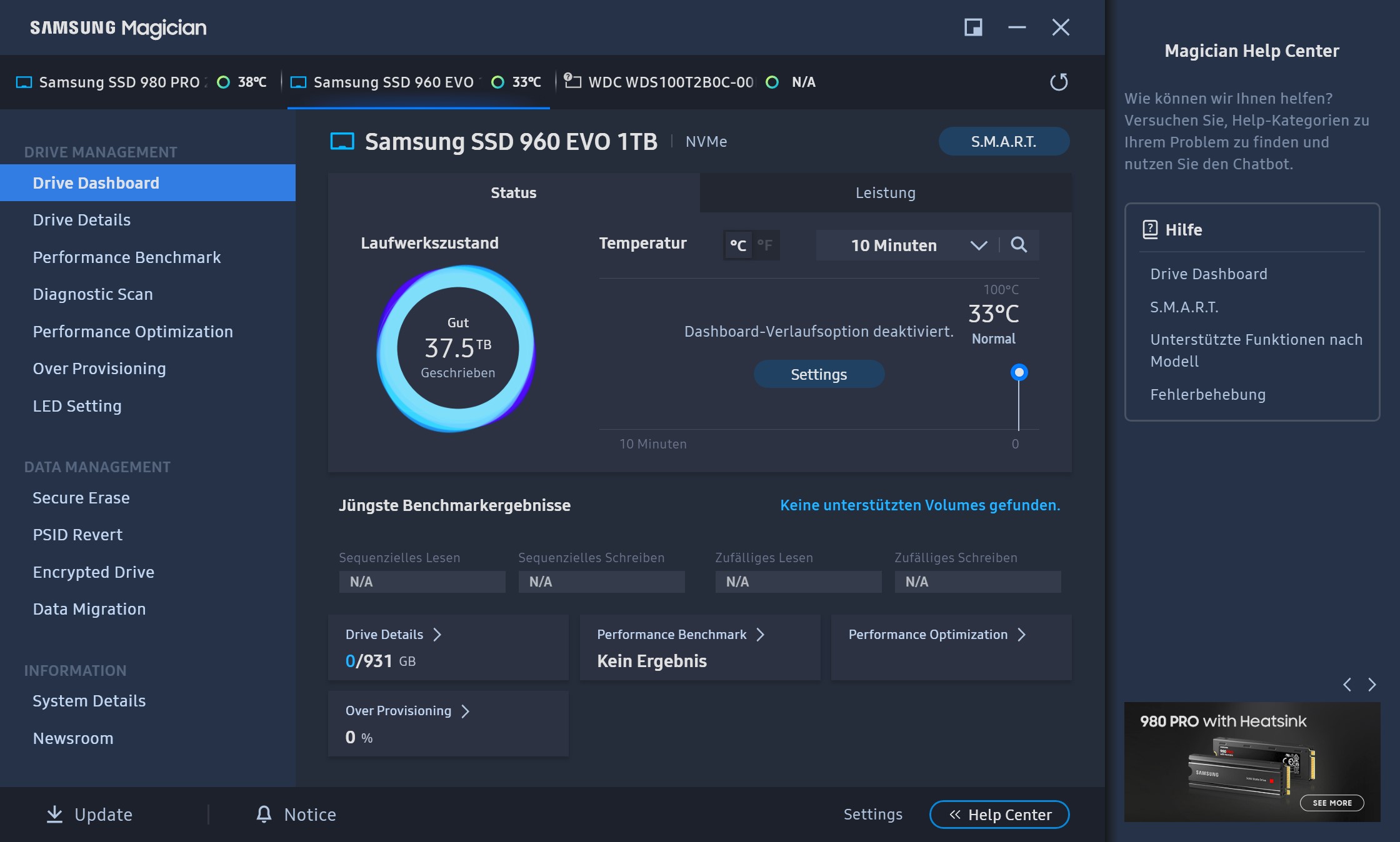

Die Platte wird über das USB Gehäuse nicht als Laufwerk erkannt, allerdings erkennt Samsung Magician "irgendwas mit 930GB".
Habe jetzt mal meinen Desktop aufgemacht, der hat noch einen dritten Slot und die da mal reingesteckt.
Mein Desktop erkennt die Samsung sauber und anscheinend ist die Samsung Firmware auch aktuell. Ich lasse die jetzt mal Urlöschen (secure erase).
