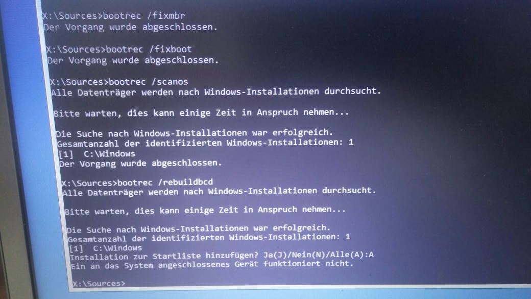

Was ich schon alles (in dieser Reihenfolge) versucht habe:
1. Automatische Reparatur:
Angabe, dass System nicht automatisch repariert werden kann.
2. RebuildBcd:
Beachtet vor allem die letzte Zeile mit dem Gerät, das nicht funktioniert.
