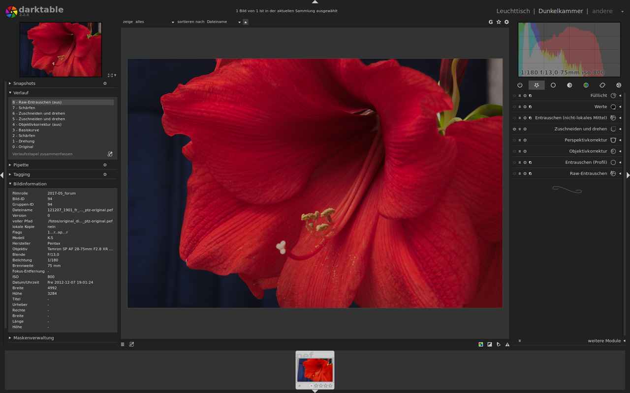

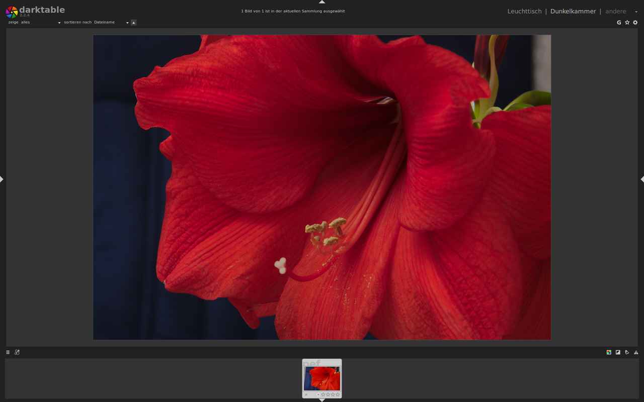

Du fotografierst mit APS-C, dieses Format hat ein Seitenverhältnis von 3:2.
Du hast also bei einem 16:10-Monitor für Deine Fotos mehr Platz in der Höhe als bei einem 16:9-Monitor.
Optimal wäre natürlich ein Monitor mit einem Seitenverhältnis von 3:2, die gibt's aber wohl nicht.
Gruß, eisholz
Übersiehst du da nicht, dass neben dem Bild auch noch Bearbeitungsmenüs vorhanden sein müssen, zumindest bei nur 1 Monitor? Siehe meine Screenshots mit 16:10.
Beim 1. Bild mit den "Menüs" links und rechts, sieht man, dass bei einem 3:2 Bild oben und unten Luft ist, das könnte in etwa der Unterschied zwischen 16:9 und 16:10 sein.
Beim 2. und 3. Bild bringt 16:10 einen Vorteil, da links und rechts Ränder sind, nur ist das nicht die Standarbearbeitung von Fotos. Also schaden tut 16:10 sicher nicht und bei "Office" ist es sicher ein Vorteil, aber ich frage mich, ob es wirklich Sinn macht bei 1920x1200 zu bleiben. Den richtigen persönlichen Kompromiss zu finden, ist nicht leicht.
