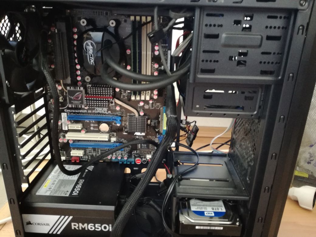

ich hab das problem das ich kein Signal bekomme. auslöser dieses Problems war ein pc absturz vor 1 woche dannch kein signal mehr weder cpu /gpu /ram waren beim absturz ausgelastet.
Bleibt ja fast nur noch das Netzteil als Übeltäter über ... PC Absturz war direktes Abschalten? Würde auch aufs NT deuten ...

Ich habe nicht viel Erfahrung. Mir ist nur gerade aufgefallen, dass der Ram direkt in zwei Slots neben einander steckt. Vielleicht ist das bei dem Board so, aber ich dachte bei zwei Riegeln immer 1,3 oder 2,4 also mit Lücke.... Könnte ja vielleicht helfen.

Ram ist egal .. selbst mit einem Riegel sollte er starten ..
Mainboard Peeper drann ?
Was sagt der denn ?
Gar kein peep zuhören und ja es ist einer dran
